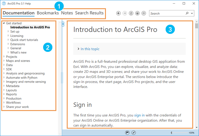

Le système d’aide hors connexion s’ouvre dans l’application bureautique « visionneuse d’aide » ArcGIS Pro. Les zones principales de la visionneuse d’aide sont illustrées dans l’image ci-dessous.
Visionneuse d’aide avec composants numérotés
Composant
Description
Les onglets permettent d’afficher les rubriques d’aide, les géosignets, les notes ainsi que les résultats de recherche.
La table des matières est disponible sous l’onglet Documentation.
Les rubriques d’aide sont affichées en regard de la table des matières, sous l’onglet Documentation.
Composants de la visionneuse d’aide ArcGIS Pro

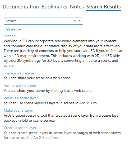

Effectuer une recherche dans l’aide
Vous pouvez rechercher des rubriques qui vous intéressent dans l’aide.
  1. Pour accéder à la zone de recherche, procédez de l’une des manières suivantes :
    • Appuyez sur les touches Alt+5.
    • Si le curseur se trouve à l’intérieur d’une rubrique, appuyez sur les touches Ctrl+Tab puis sur les touches Alt+5.
  2. Saisissez un ou plusieurs mots-clés dans la zone de recherche et appuyez sur la touche Entrée.
    L’onglet Search Results (Résultats de la recherche) est sélectionné, et les résultats de la recherche sont affichés.
    Onglet Résultats de la recherche avec affichage de plusieurs rubriques
  3. Appuyez sur les touches Ctrl+Tab pour sélectionner le premier résultat de la recherche. Appuyez sur la touche Tabulation ou sur la touche Flèche vers le bas pour parcourir la liste des résultats de la recherche.
    Conseil :
    N’importe où dans la liste des résultats de la recherche, appuyez sur les touches Maj+Ctrl+Tab pour revenir à la zone de recherche.
  4. Lorsque le lien d’une rubrique est sélectionné, appuyez sur la touche Entrée pour afficher la rubrique.
  5. Vous pouvez également appuyer sur les touches Alt+4 pour revenir à l’onglet Search Results (Résultats de la recherche).
  6. Si vous le souhaitez, dans la zone de recherche de l’onglet Search Results (Résultats de la recherche), saisissez un nouveau mot-clé et appuyez sur la touche Entrée.

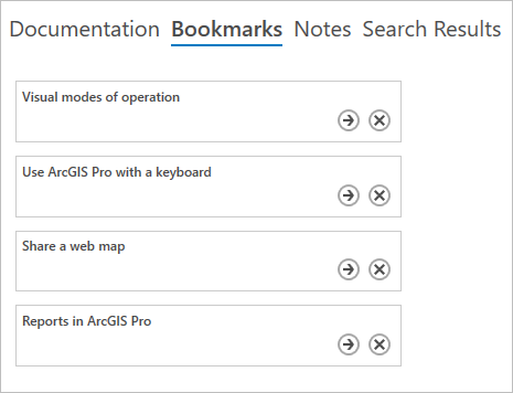

Utiliser les géosignets
Vous pouvez utiliser les géosignets pour revenir rapidement aux rubriques qui vous intéressent.
Ajouter un géosignet
Pour ajouter un géosignet, procédez de l’une des manières suivantes :
  • Sous l’onglet Documentation, appuyez sur les touches Ctrl+B pour définir comme géosignet la rubrique sélectionnée dans la table des matières.
  • Appuyez sur les touches Ctrl+Tab autant de fois que nécessaire pour sélectionner le bouton Add bookmark (Ajouter un géosignet) situé en bas de la visionneuse d’aide. Appuyez sur la touche Entrée.
Le géosignet est ajouté dans l’onglet Bookmarks (Géosignets).
Utiliser un géosignet
Procédez comme indiqué ci-après pour utiliser un géosignet.
  1. Pour accéder à l’onglet Bookmarks (Géosignets), procédez de l’une des manières suivantes :
    • Appuyez sur les touches Alt+2.
    • Si le curseur se trouve à l’intérieur d’une rubrique, appuyez sur les touches Ctrl+Tab puis sur les touches Alt+2.
    Onglet Géosignets avec affichage de rubriques ajoutées aux géosignets
  2. Sous l’onglet Bookmarks (Géosignets), appuyez sur la touche Tabulation autant de fois que nécessaire pour sélectionner le premier géosignet de la liste.
  3. Utilisez les touches Flèche haut et Flèche bas pour passer d’un géosignet à un autre.
  4. Appuyez sur la touche Entrée pour ouvrir la rubrique correspondant au géosignet sélectionné.

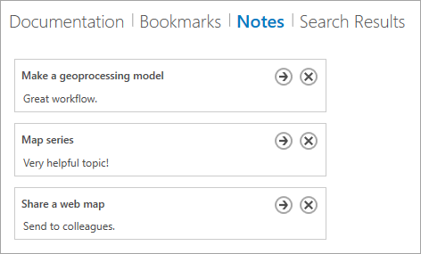

Utiliser les notes
Vous pouvez utiliser les notes pour compléter une rubrique par des commentaires ou des informations supplémentaires.
Ajouter une note
Procédez comme indiqué ci-après pour ajouter une note.
  1. Pour ajouter une note, procédez de l’une des manières suivantes :
    • Sous l’onglet Documentation, appuyez sur les touches Ctrl+N pour ouvrir une zone de texte Notes pour la rubrique sélectionnée dans la table des matières. Appuyez sur les touches Ctrl+Tab jusqu’à ce que le curseur soit positionné dans la zone de texte.
    • Appuyez sur les touches Ctrl+Tab autant de fois que nécessaire pour sélectionner le bouton Add note (Ajouter une note) situé en bas de la visionneuse d’aide. Appuyez sur la touche Entrée.
  2. Saisissez votre texte dans la note.
    Lorsque vous saisissez du texte, la note est ajoutée à l’onglet Notes.
  3. Lorsque vous avez terminé, appuyez sur la touche Tabulation pour quitter la zone de texte.
  4. Vous pouvez également appuyer sur la touche Tabulation autant de fois que nécessaire pour sélectionner le bouton Hide Note (Masquer une note) situé en bas de la visionneuse d’aide. Appuyez sur la touche Entrée pour masquer la note.
Afficher une note
Procédez comme indiqué ci-après pour afficher une note.
  1. Pour accéder à l’onglet Notes, procédez de l’une des manières suivantes :
    • Appuyez sur les touches Alt+3.
    • Si le curseur se trouve à l’intérieur d’une rubrique, appuyez sur les touches Ctrl+Tab puis sur les touches Alt+3.
    Onglet Notes avec des notes
  2. Appuyez sur la touche Tabulation autant de fois que nécessaire pour sélectionner la première note de la liste.
  3. Utilisez les touches Flèche haut et Flèche bas pour passer d’une note à une autre.
  4. Vous pouvez également mettre à jour le texte de la note sélectionnée.
    1. Appuyez une fois sur la touche Tabulation pour amener le curseur sur le texte de la note.
    2. Utilisez le clavier, y compris les touches Flèche gauche et Flèche droite, ainsi que la touche Retour arrière, pour éditer le texte.
    3. Lorsque vous avez terminé, appuyez sur la touche Tabulation.
  5. Sur une note sélectionnée, appuyez sur la touche Entrée pour afficher la rubrique et sa note dans l’onglet Documentation.
    Conseil :
    Lorsqu’une rubrique avec une note est affichée dans la visionneuse d’aide, le texte de la note est affiché par défaut. Vous pouvez sélectionner le bouton Hide Note (Masquer une note) et appuyer sur la touche Entrée pour masquer la note.
Supprimer une note
Procédez comme indiqué ci-après pour supprimer une note.
  1. Accédez à l’onglet Notes (Notes) :
  2. Appuyez sur la touche Tabulation autant de fois que nécessaire et utilisez les touches Flèche haut et Flèche bas pour sélectionner la note à supprimer.
  3. Appuyez trois fois sur la touche Tabulation pour sélectionner le bouton Delete note (Supprimer une note) .
  4. Appuyez sur la touche Entrée.
    Un message d’invite Delete note (Supprimer la note) s’affiche.
  5. Appuyez sur la touche Flèche gauche pour sélectionner le bouton Yes (Oui). Appuyez sur Entrée pour supprimer la note.
    Conseil :
    Lorsqu’une rubrique avec une note est affichée dans la visionneuse d’aide, le bouton Add note (Ajouter une note) situé en bas de la visionneuse se transforme en bouton Delete note (Supprimer une note) . Vous pouvez sélectionner le bouton et appuyer sur la touche Entrée pour supprimer la note. À l’invite Delete note (Supprimer une note), appuyez sur la touche Flèche gauche pour sélectionner le bouton Yes (Oui) et appuyez sur la touche Entrée.
Fermer le système d’aide hors connexion
Dans la visionneuse d’aide, quel que soit l’emplacement, appuyez sur les touches Alt+F4 pour fermer l’application.
