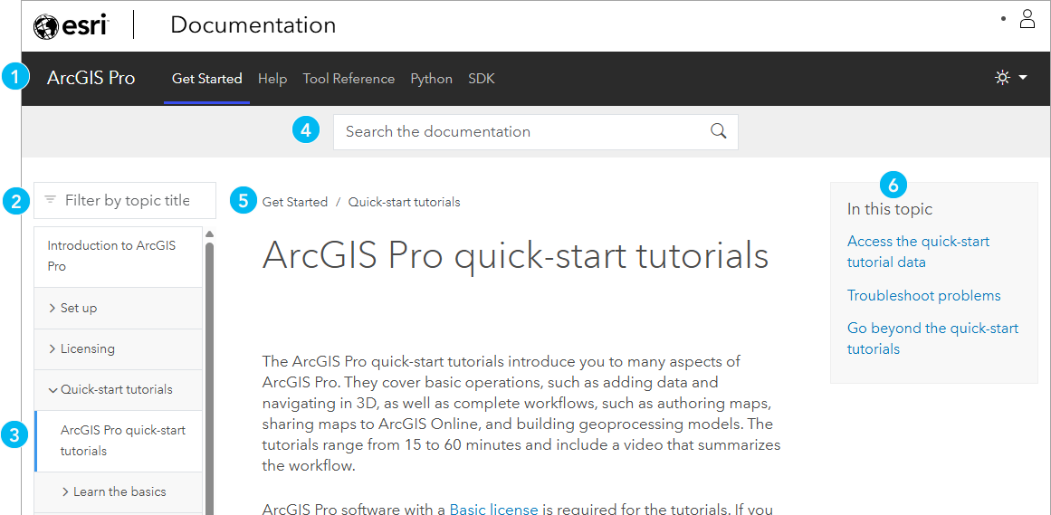

Les rubriques du système d’aide en ligne et hors connexion sont organisées de manière thématique, au moyen d’une série d’onglets horizontaux. À chaque onglet correspond une table des matières présentant les sections que vous pouvez développer et consulter.
Système d’aide ArcGIS Pro
Composant Description
1 Les onglets horizontaux permettent de classer les rubriques d’aide par catégorie. Chaque onglet comporte une table des matières.
2 Des mots-clés peuvent être utilisés pour filtrer les rubriques de l’onglet actuel selon leurs titres.
3 Dans la table des matières, les rubriques peuvent être imbriquées dans des sections et des sous-sections.
4 Parcourez le contenu de l’aide d’ArcGIS Pro.
5 Les cheminements de navigation permettent de suivre votre position dans la table des matières.
6 Cliquez sur les liens du composant In this topic (Dans cette rubrique) pour passer aux différentes sections de la rubrique. Ces liens sont des géosignets d’URL qui vous permettent de partager un lien vers une section.

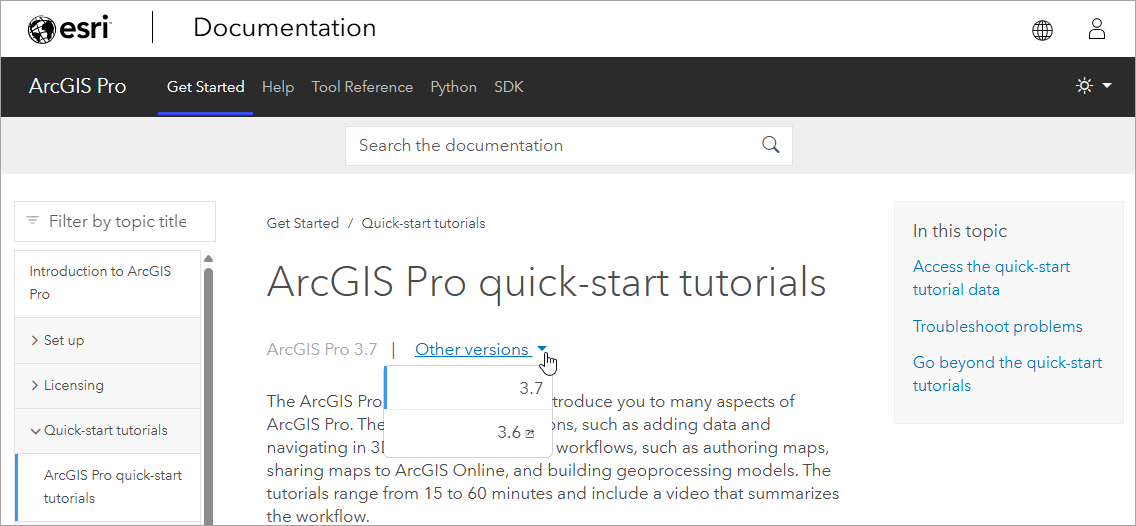

Différences entre l’aide en ligne et hors connexion
La structure de l’aide en ligne et hors connexion est généralement la même, mais vous pouvez passer d’une version à l’autre de l’aide en ligne d’ArcGIS Pro en cliquant sur la flèche déroulante Other versions (Autres versions). Avec l’aide hors connexion, vous devez ouvrir le Centre de documentation ArcGIS pour ouvrir l’aide d’une autre version d’ArcGIS Pro.
Système d’aide en ligne avec d’autres versions répertoriées

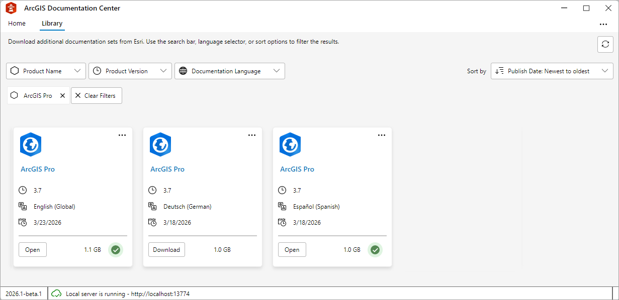

Pour obtenir une version non anglaise de l’aide hors connexion, vous pouvez la télécharger dans le Centre de documentation ArcGIS.
Centre de documentation ArcGIS avec des jeux de documents non anglais affichés
