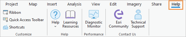

Onglet Help (Aide)
Cliquez sur l’onglet Help (Aide) sur le ruban pour personnaliser l'interface utilisateur, vérifier et modifier les raccourcis clavier, accéder à la documentation et aux ressources d'apprentissage, lancer le Diagnostic Monitor (Moniteur de diagnostic) ou contacter Esri Community ou le support technique.
Onglet Help (Aide) sur le ruban

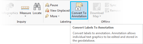

Positionnez le curseur sur un bouton ou un outil d’un onglet du ruban pour afficher une info-bulle contenant des informations sur la commande.
Info-bulle de la commande Convert To Annotation (Conversion en annotation)

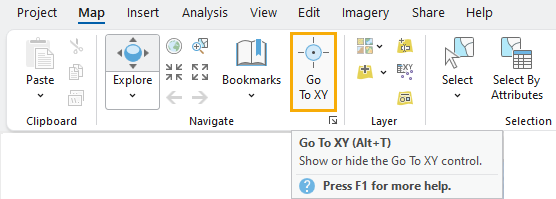

Les info-bulles peuvent être associées à un raccourci clavier ouvrant une rubrique d’aide. Par exemple, si vous appuyez sur la touche F1 alors qu’une info-bulle du bouton Go To XY (Aller vers XY) est affichée, vous accédez à la rubrique d’aide de l’outil Go To XY (Aller vers XY).
Info-bulle pour l’outil Go To XY (Aller vers XY) sur le ruban

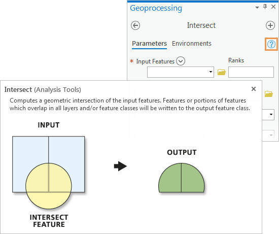

Pour ouvrir la page de référence des outils du système d’aide relative à un outil de géotraitement, cliquez sur le bouton Help (Aide) de l’outil lorsque celui-ci est ouvert dans la fenêtre Geoprocessing (Géotraitement). Positionnez le pointeur sur le même bouton Help (Aide) pour afficher une description contextuelle de l’outil.
Aide contextuelle de l’outil de géotraitement Intersect (Intersection)
La description contextuelle de l’outil de géotraitement Intersect (Intersection) apparaît lorsque vous placez le pointeur sur le bouton Help (Aide) de l’outil.

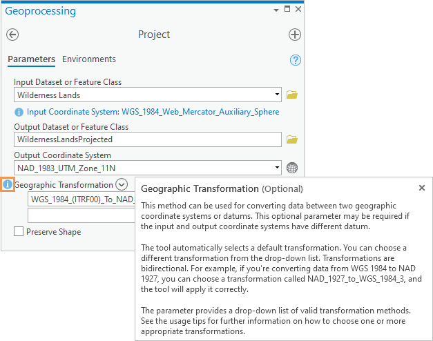

Tous les paramètres et paramètres d’environnement d’un outil de géotraitement ouvert comportent des informations d’aide. Vous pouvez y accéder en pointant sur l’icône Information (Information) en regard de l’étiquette de chaque paramètre pour afficher une info-bulle. Cette icône affiche un info-bulle lorsque vous survolez un paramètre de l’outil ou les paramètres d’environnement avec le curseur de la souris. Des bannières supplémentaires en haut de l’outil et des astuces relatives aux paramètres de l’outil peuvent également apparaître sans aucune action de votre part.
Outil de géotraitement Project (Projet) affichant une astuce relative au paramètre et une info-bulle
Dans l’outil de géotraitement Project (Projet), une astuce relative au paramètre s’affiche automatiquement pour identifier le système de cordonnées du jeu de données en entrée. Le fait de survoler le paramètre Geographic Transformation (Transformation géographique) avec le curseur de la souris permet d’afficher un info-bulle.

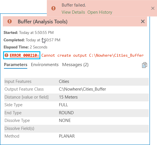

Lorsque vous exécutez un outil de géotraitement, une barre de progression s'affiche en bas de la fenêtre Geoprocessing (Géotraitement) tant que l'outil est en cours d'exécution ; elle est remplacée par une bannière lorsque l'exécution de l’outil est terminée. Cette bannière confirme que l’exécution de l’outil a réussi ou échoué. Il suffit de cliquer sur le lien View Details (Afficher les détails) dans la bannière pour ouvrir une fenêtre présentant les paramètres de l’outil et des messages supplémentaires dans les onglets Parameters (Paramètres), Environments (Environnements) et Messages. Les erreurs ou avertissements détectés par l’outil incluent un lien vers une rubrique d’aide qui décrit l’erreur et propose des solutions pour résoudre le problème.
Détails affichés dans la fenêtre contextuelle en cas d’échec d’un outil de géotraitement
Le message d’erreur contient un lien vers une rubrique d’aide expliquant la raison pour laquelle la sortie n’a pas été créée.
