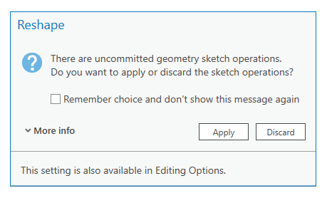

Si vous modifiez les paramètres d’un outil de mise à jour pendant la construction d’une géométrie requise (lors du remodelage d’une entité, par exemple), vous êtes invité à appliquer ou à supprimer la construction non terminée
Géométrie de construction non terminée

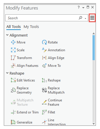

Les outils de mise à jour sont organisés dans deux onglets : All Tools (Tous les outils), qui contient le jeu d’outils complet, et My Tools (Mes outils) qui contient vos outils favoris.
  1. Dans l'onglet Edit (Mise à jour), dans le groupe Features (Entités), cliquez sur Modify (Modifier) .
  2. Cliquez sur l’onglet contenant votre jeu d’outils préféré.
    Jeu d’outils principal permettant de modifier des entités. Vous ne pouvez pas modifier ce jeu d’outils.
    Bibliothèque personnalisable qui apparaît dans la fenêtre Modify Features (Modifier des entités) et sur l’onglet Edit (Mettre à jour), dans le groupe Tools (Outils).
  3. Cliquez avec le bouton droit sur un outil pour l’ajouter ou le retirer des autres barres d’outils et bibliothèques :
    Add to Quick Access Toolbar (Ajouter à la barre d’outils Accès rapide)
    Ajoutez l’outil à la barre d’outils Accès rapide.
    Remove from Favorites (Supprimer des favoris)
    Retirez l’outil de la bibliothèque d’outils.
Personnaliser l’affichage et le classement des outils
Pour personnaliser la taille et la disposition des outils, cliquez sur Options .

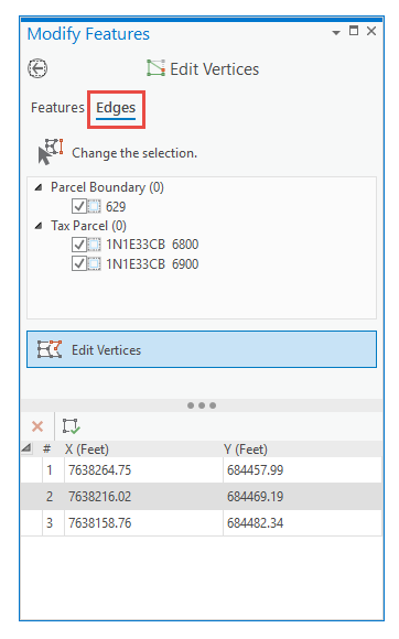

  1. Dans l’onglet Edit (Mise à jour), dans le groupe Manage Edits (Gérer les mises à jour), cliquez sur la flèche de la liste déroulante Map Topology (Topologie de carte) et activez la topologie de carte.
  2. Dans l'onglet Edit (Mise à jour), dans le groupe Features (Entités), cliquez sur Modify (Modifier) .
  3. Dans la fenêtre Modify Features (Modifier des entités), cliquez sur un outil qui peut utiliser les deux types de mise à jour, par exemple, Edit Vertices (Modifier les sommets) .
    Modifier les sommets - Edges (Tronçons)
