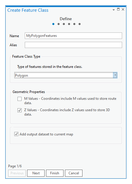

  4. Pour créer une classe d’entités, procédez comme suit :
    1. Développez la base de données, cliquez dessus avec le bouton droit, sélectionnez New (Nouveau) et cliquez sur Feature Class (Classe d’entités) .
    2. Saisissez le nom de la classe d’entités.
    3. Cliquez sur la flèche de la liste déroulante Feature Class Type (Type de classe d’entités) et sélectionnez la géométrie d’entité que vous créez.
      Créer une classe d'entités
    4. Cliquez sur Next (Suivant) et ajoutez des champs pour les attributs que vous souhaitez enregistrer avec chaque entité.
    5. Cliquez sur Next (Suivant) et sélectionnez un système de coordonnées.
    6. Cliquez sur Finish (Terminer).
      La nouvelle classe d’entités est automatiquement ajoutée à la carte en tant que couche et ne contient pas d’entités tant que vous n’en créez pas.

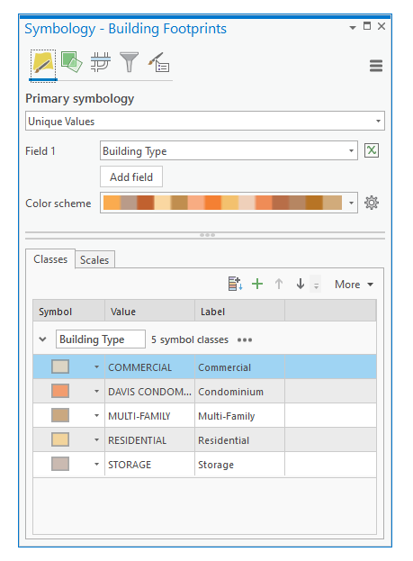

Symboliser la couche
Lorsque vous symbolisez une couche d’entités, vous la configurez pour qu’elle affiche les entités avec un symbole spécifique. Lorsque vous créez une classe d’entités et que vous l’ajoutez à une carte, un symbole par défaut est automatiquement généré. Le symbole apparaît également dans la fenêtre Create Features (Créer des entités) des modèles qui créent des entités sur la couche.
  1. Sur l’onglet View (Afficher), dans le groupe Windows (Fenêtres), cliquez sur Contents (Contenu) .
  2. Dans la fenêtre Contents (Contenu), cliquez sur une couche.
  3. Pour ouvrir la fenêtre Symbology (Symbologie) et changer la symbologie, cliquez avec le bouton droit sur la couche, puis cliquez sur Symbology (Symbologie) .
    Conseil :
    Cette commande est également disponible dans l’onglet Appearance (Apparence).
    Symbologie

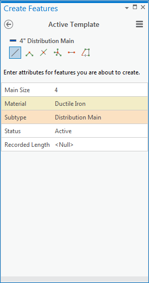

    Créer des entités
  3. Cliquez sur le bouton Active template (Modèle actif) et saisissez les valeurs d’attribut que vous souhaitez appliquer à l’entité.
    Conseil :
    Pour enregistrer les valeurs attributaires avec le modèle et les réutiliser la prochaine fois que vous utiliserez le modèle, cliquez sur le bouton de menu et cliquez sur Propriétés .
    Modèle actif
  4. Cliquez sur un outil de construction ou utilisez l’outil par défaut et créez l’entité.

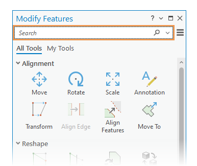

Modifier des entités
La fenêtre Modify Features (Modifier des entités) inclut des outils de mise à jour qui modifient des entités. La plupart des outils utilisent le pointeur pour mettre à jour les entités de façon interactive. D’autres outils agissent comme les outils de géotraitement et nécessitent la définition de paramètres avant tout clic sur un bouton d’exécution.
La plupart des outils comprennent un outil de sélection dans la fenêtre de l’outil, qui inclut des fonctionnalités supplémentaires pour utiliser l’outil actif. Il est recommandé d’utiliser cet outil de sélection plutôt que les outils de sélection généraux affichés sur les onglets du ruban.
  1. Sous l'onglet Edit (Mettre à jour), dans le groupe Features (Entités), cliquez sur Modify (Modifier) .
  2. Cliquez sur un outil.
    Pour trouver un outil, développez une catégorie ou entrez le nom de l’outil dans la zone de texte Search (Rechercher).
    Fenêtre Modify Features (Modifier des entités)
  3. Mettez à jour l'entité en suivant les étapes prescrites par l'outil spécifique.
