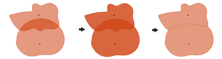

Méthodes de superposition des zones de chalandise
Lorsque vous supprimez une superposition entre des polygones ou des couches de polygones, vous devez sélectionner une méthode pour résoudre la superposition. Spécifiez la méthode en sélectionnant l’une des options suivantes dans le menu déroulant Method (Méthode) :
  • Thiessen : divise la superposition à l’aide d’une ligne droite. Cette méthode identifie le centroïde d’un polygone superposé et dessine une ligne de division qui est équidistante par rapport à chaque centroïde. Toute localisation qui se trouve à l’intérieur du polygone généré est plus proche de son centroïde que de tout centroïde dans un polygone adjacent.
    Méthode Thiessen
  • Center Line (Ligne centrale) (par défaut) : distribue la zone superposée de manière égale entre les polygones. La superposition est supprimée et une bordure répartissant équitablement la zone superposée entre les polygones est créée. C’est la méthode la plus simple.
    Méthode Center Line (Ligne centrale)
  • Grid (Grille) : distribue la zone superposée à l’aide d’une grille de lignes parallèles trouvant une division naturelle entre les polygones. La superposition est supprimée en créant une grille de lignes parallèles pour définir une division naturelle entre les polygones.
    Méthode Grid (Grille)
