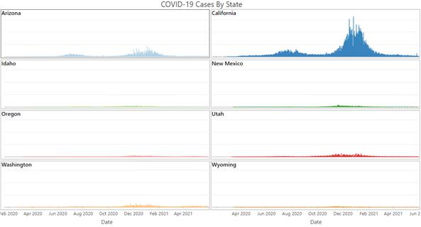

  • Grid (Grille) : chaque série est présentée dans un mini-diagramme distinct. Cette option offre le meilleur moyen de comparer des modèles et des tendances relations dans des séries sans superposition. Vous pouvez contrôler la mise en page à l’aide de l’entrée Mini charts per row (Diagrammes miniatures par ligne) et explorer les diagrammes individuels en cochant la case Show preview chart (Afficher l’aperçu du diagramme).
Exemple de diagramme en quadrillage

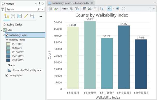

Correspondre à la symbologie de la couche
Si une couche utilise les options de symbologie Graduated Colors (Couleurs graduées) ou Unique Values (Valeurs uniques), vous pouvez choisir l’option <Match Layer Symbology> (<Correspondre à la symbologie de la couche>) dans le menu déroulant Category or Date (Catégorie ou date) pour utiliser le diagramme à barres pour afficher les catégories définies par les classes de symbologie. Les couleurs et les étiquettes des classes de symbologie seront également reflétées dans les barres. Grâce à cette vue, explorez la distribution des classes de symbologie et interagissez avec les données selon les classes de symbologie. Par exemple, désélectionnez toutes les entités qui appartiennent à une certaine classe.
Diagramme à barres configuré pour correspondre à la symbologie de la couche

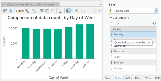

  • Custom (Personnalisé) : les catégories peuvent être classées manuellement dans la table Custom sort (Tri personnalisé). Par exemple, l’image suivante présente un ordre de tri personnalisé des jours de la semaine dans leur ordre normal :
    Interface utilisateur pour le tri personnalisé du diagramme à barres

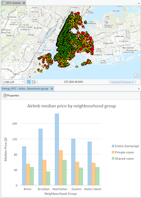

Exemple
Créez un diagramme à barres pour comparer les prix médians de location saisonnière dans le voisinage de la ville de New York par type de chambre en utilisant les paramètres suivants :
  • Category or Date (Catégorie ou Date) : Neighborhood
  • Aggregation (Agrégation) : médiane
  • Numeric field (Champ numérique) : Price
  • Split by (Fractionner en) : Room type
Diagramme à barres comparant les prix Airbnb dans les différents quartiers de la ville de New York par type de chambre
