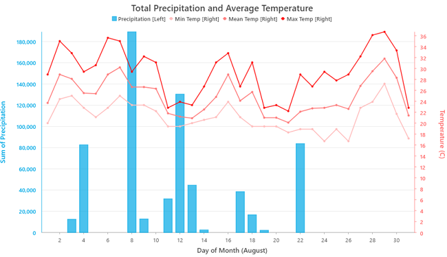

Exemple
Créez un diagramme combiné pour comparer les précipitations quotidiennes totales avec les températures quotidiennes moyennes, minimales et maximales au cours du mois d’août avec les paramètres suivants :
  • X-axis (Axe X) –Date
  • Left y-axis (Axe Y à gauche) :
    • Field name (Nom du champ) – Precipitation, Aggregation (Agrégation) – Sum (Somme), Series type (Type de série) – Bar (Barre)
  • Right y-axis (Axe Y à droite) :
    • Field name (Nom du champ) – Temperature, Aggregation (Agrégation) – Mean (Moyenne), Series type (Type de série) – Line (Ligne)
    • Field name (Nom du champ) – Temperature, Aggregation (Agrégation) – Minimum, Series type (Type de série) – Line (Ligne)
    • Field name(Nom du champ) – Temperature, Aggregation (Agrégation) – Maximum, Series type (Type de série) – Line (Ligne)
Diagramme combiné comparant les précipitations quotidiennes totales avec les températures quotidiennes moyennes, minimales et maximales au cours du mois d’août
