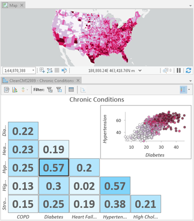

Exemple
Créez une matrice de nuages de points pour visualiser les relations entre différentes affections chroniques et identifier les corrélations les plus fortes.
  • Numeric fileds (Champs numériques) : COPD, Diabetes, Heart Failure, Hypertension, High Cholesterol
  • Lower left (Inférieur gauche) : R-carré
  • Upper right (Supérieur droit) : aperçu du traçage
Matrice de nuages de points
