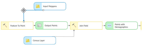

  • Vous pouvez remodeler manuellement les lignes de connecteur entre les éléments en cliquant dessus et en les faisant glisser à un autre emplacement. Cette opération génère un sommet sur la ligne, qui peut être déplacé afin que la ligne de connecteur suive un chemin personnalisé. Le chemin personnalisé d’un modèle est conservé avec le modèle.
    Remodelage d’une ligne de connecteur
    Remodelez une ligne de connexion en ajoutant un sommet et en le déplaçant.
