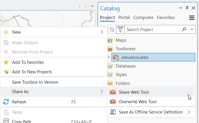

Vous pouvez partager une boîte à outils entière ou des tâches individuelles dans ArcGIS Pro comme les suivantes, ou publier avec Python en spécifiant la boîte à outils ou la tâche.
Partager depuis une boîte à outils
Publier une boîte à outils entière sans exécuter aucune tâche
