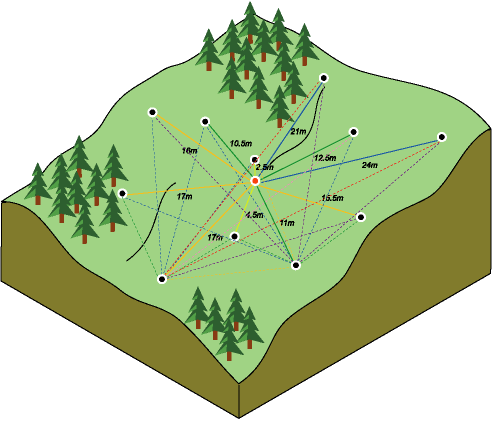

Étape 1
Tout d’abord, constituez des paires de points et ensuite, regroupez les paires de façon qu’elles aient une distance et une direction communes. Dans la scène de paysage de 12 localisations, vous voyez l’appariement de toutes les localisations avec une localisation, le point rouge. Les couleurs similaires pour les liens entre les paires indiquent des distances de groupe similaires.
Appariement
Ce traitement se poursuit pour toutes les paires possibles. Vous pouvez voir que, dans l’appariement, le nombre de paires augmente rapidement avec l’ajout de chaque localisation. C’est pourquoi, pour chaque groupe, seule la distance moyenne et la semi-variance de toutes les paires dans ce groupe sont représentées en tant que point unique sur le semi-variogramme.
