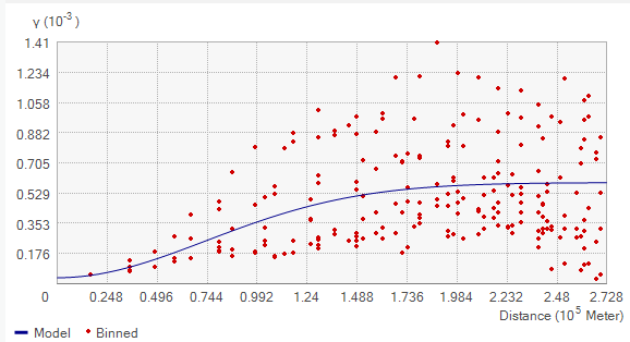

L’un des principaux objectifs de la variographie est de découvrir et de quantifier la dépendance spatiale, également nommée autocorrélation spatiale. L’autocorrélation spatiale quantifie l’hypothèse stipulant que les objets qui sont plus proches se ressemblent davantage que ceux qui sont plus éloignés. Par conséquent, les paires de localisations plus proches (c’est-à-dire à l’extrême gauche sur l’axe x du nuage de semi-variogramme) devraient avoir des valeurs plus semblables (en bas de l’axe y du nuage de semi-variogramme). Plus les paires de localisations s’éloignent les unes des autres (déplacement vers la droite sur l’axe x du nuage de semi-variogramme), plus elles devraient devenir dissemblables et présenter une différence au carré supérieure (déplacement vers le haut de l’axe y du nuage de semi-variogramme). L’image ci-dessous illustre un nuage de semi-variogramme standard avec la ligne bleue qui s’ajuste le mieux aux points. Cette ligne bleue se nomme le semi-variogramme.
Exemple de semi-variogramme
