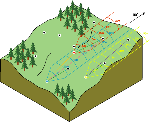

La recherche directionnelle se poursuit pour chaque point d’échantillonnage sur la surface. La scène ci-dessous présente le groupement directionnel de trois points.
Les paires sont ensuite groupées selon des distances et directions communes, les groupes sont moyennés et la moyenne des paires pour chaque groupe est représentée dans le diagramme de semi-variogramme. Le groupe sera représenté dans le semi-variogramme si le centre de la cellule sur la surface du semi-variogramme est inclus dans la direction de recherche.
