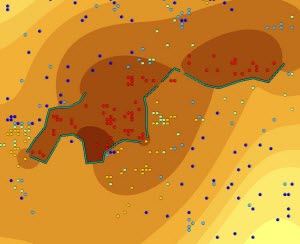

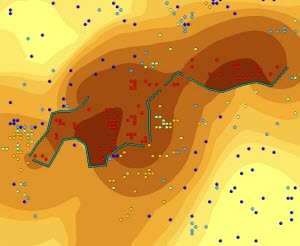

Le résultat de l’outil Interpolation par diffusion avec interruptions sans surface de coût (à gauche ci-dessous) peut être comparé à une carte de prévision créée avec l’outil Interpolation par noyaux avec interruptions (à droite).
Interpolation par diffusion sans surface de coût Interpolation par noyaux
Dans le cas de l’interpolation par diffusion, la forme du noyau change à proximité de l’interruption conformément à l’équation de diffusion. Dans le cas de l’interpolation par noyaux, les distances entre les points changent conformément à la distance la plus courte entre les points.
