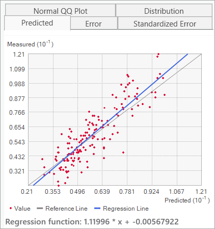

La boîte de dialogue contextuelle de validation croisée propose différents diagrammes qui permettent de visualiser et d’explorer les statistiques de validation croisée de manière interactive. La section des diagrammes de la boîte de dialogue contient cinq onglets principaux, chacun affichant un diagramme différent.
L’onglet Predicted (Prévu) affiche les valeurs prévues par rapport aux valeurs mesurées dans un nuage de points avec une ligne de régression bleue ajustée aux données. Étant donné que les valeurs prévues doivent être égales aux valeurs mesurées, une ligne de référence est fournie pour indiquer dans quelle mesure la ligne de régression se rapproche de cet idéal. Toutefois, en pratique, la ligne de régression a une pente plus raide que la ligne de référence, car les modèles d’interpolation (et en particulier le krigeage) tendent à lisser les valeurs de données, ou sous-estimant les valeurs élevées et en surestimant les valeurs faibles.
Remarque :
La valeur Regression function (Fonction de régression) située sous le nuage de points est calculée selon une procédure de régression fiable. Cette procédure ajuste tout d’abord une ligne de régression linéaire standard au nuage de points. Ensuite, tous les points situés à plus de 2 écarts types au-dessus et au-dessous de la ligne de régression sont retirés et une nouvelle équation de régression est calculée. Cela permet de garantir qu’un petit nombre de points aberrants ne déforment pas les estimations de la pente et de l’intersection. Tous les points sont affichés dans le nuage de points, même s’ils ne sont pas utilisés pour estimer la fonction de régression.
Valeurs prévues par rapport aux valeurs mesurées

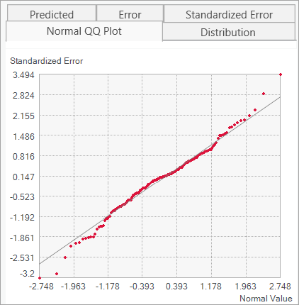

L’onglet Normal QQ Plot (Diagramme QQ normal) affiche un nuage de points des erreurs standardisées par rapport au quantile équivalent d’une distribution normale standard. Si les erreurs de validation croisée sont normalement distribuées et que les erreurs standard sont estimées de manière exacte, les points du diagramme doivent tous être proches de la ligne de référence. Il est très important de consulter ce diagramme lorsque vous utilisez des sorties de type quantile ou probabilité car elles requièrent des erreurs normalement distribuées.
Diagramme QQ normal

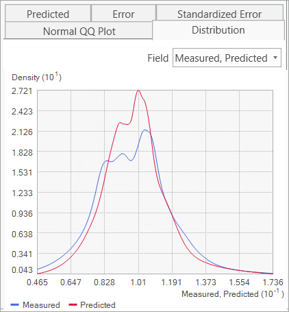

L’onglet Distribution affiche les distributions des statistiques de validation croisée (estimées à l’aide de la densité de noyau). Utilisez le menu déroulant Field (Champ) pour changer la statistique affichée. Une option particulièrement utile (représentée dans l’image ci-dessous) consiste à superposer les distributions des valeurs mesurées et prévues sur le même diagramme et d’examiner dans quelle mesure elles sont alignées. Ces deux distributions doivent être aussi similaires que possible ; toutefois, la distribution prévue est généralement plus grande et plus étroite que la distribution mesurée en raison du lissage.
Distributions mesurée et prévue
