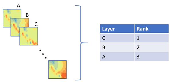

Illustration
Illustration de l’outil Comparer des couches géostatistiques
Les résultats de l’interpolation sont comparés et classés.
