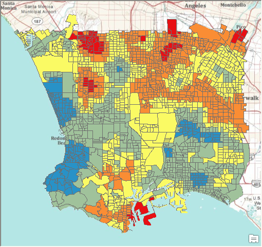

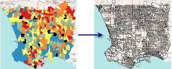

Le graphique ci-dessous représente les zones scolaires de Los Angeles symbolisées par le taux d’obésité des élèves de CM2. Les taux faibles sont indiqués en bleu (taux inférieurs à 22,5 %) et les taux élevés sont représentés en rouge (taux supérieurs à 44,7 %), avec des taux figurant en vert, en jaune et en orange au milieu. Les polygones noirs sont les zones pour lesquelles les données sont manquantes. Sur la droite, figurent les groupes d’îlots de la zone de Los Angeles pour lesquels vous souhaitez prévoir le taux d’obésité des élèves de CM2.
Zones scolaires de Los Angeles (gauche) et groupes d’îlots (droite)
L’interpolation surfacique est un processus en deux étapes. Une surface de prévision est d’abord créée à partir des polygones source ; puis cette surface de prévision est moyennée dans les polygones cible.

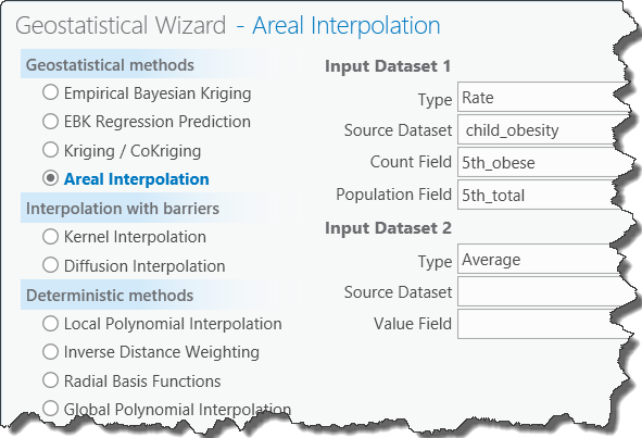

Choisir la méthode et identifier les données en entrée
  1. Sous Geostatistical methods (Méthodes géostatistiques), cliquez sur Areal Interpolation (Interpolation surfacique).
  2. En regard de Type, sélectionnez Rate (Taux) puisque vous souhaitez prévoir le taux d’obésité (plutôt que des dénombrements de population, par exemple).
  3. En regard de Source Dataset (Jeu de données source), sélectionnez child_obesity pour spécifier la classe d’entités surfaciques contenant les taux d’obésité des zones scolaires.
  4. En regard de Count Field (Champ de nombre), sélectionnez 5th_obese.
    Ce champ contient le nombre d’élèves de CM2 obèses.
  5. En regard de Population Field (Champ de population), sélectionnez 5th_total.
    Ce champ contient le nombre total d’élèves de CM2.
  6. Conservez les valeurs par défaut pour le second jeu de données, car vous n’allez pas utiliser de variable secondaire dans le cadre de cet exercice.
    Fenêtre 1 de Geostatistical Wizard (Assistant géostatistique) pour l’interpolation surfacique
  7. Cliquez sur Next (Suivant) pour commencer à créer le modèle d’interpolation surfacique.

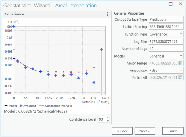

Vous êtes maintenant sur la page de variographie. Il s’agit de l’étape la plus longue et la plus critique du processus d’interpolation surfacique, car elle détermine la précision des prévisions. L’objectif est de modifier les paramètres sur la droite de telle sorte que les covariances les plus empiriques (croix bleues) se trouvent dans les intervalles de confiance (barres rouges). Si le modèle est correctement spécifié, 90 % des covariances empiriques doivent se situer dans les intervalles de confiance.
Dans le graphique ci-dessous, vous pouvez constater que le modèle par défaut n’est pas adapté ; la plupart des covariances empiriques ne se trouvent pas dans les intervalles de confiance. Vous devez effectuer quelques tâches supplémentaires pour que le modèle soit ajusté.
Fenêtre 2 de Geostatistical Wizard (Assistant géostatistique)

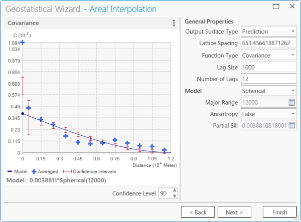

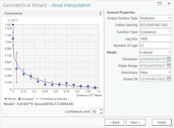

  1. Vous pouvez constater que les covariances empiriques deviennent négatives à une distance d’environ 12 000 mètres. Cela indique que vous devez commencer par modifier la valeur de Lag Size (Taille des classes de distance) sur 1000 et conserver Number of Lags (Nombre de classes de distance) sur 12. (Le produit de ces deux paramètres doit être approximativement égal à la distance à laquelle les covariances empiriques commencent à devenir négatives.)
    La courbe de covariance ci-dessous convient davantage, mais le modèle peut encore être amélioré. La covariance empirique élevée sur l’axe y est préoccupante.
  2. Pour essayer d’améliorer ce résultat, sous Model (Modèle), modifiez le type de modèle en K-Bessel (K de Bessel).
    Ce modèle semble être parfaitement adapté aux données ; la plupart des covariances empiriques se situent dans les intervalles de confiance et quelques-unes se trouvent hors des intervalles. Cependant, pour pouvoir être certain que ce modèle est bien adapté, vous devez vérifier les résultats de validation croisée.

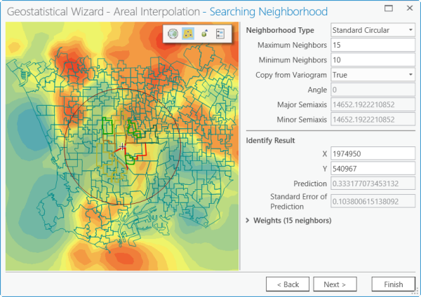

Modifier le voisinage de recherche
La fenêtre Searching Neighborhood (Voisinage de recherche) affiche une surface d’aperçu des taux d’obésité chez les élèves de CM2. En cliquant sur un point sur la surface d’aperçu, vous pouvez obtenir le taux d’obésité prévu en ce point. Par exemple, dans le graphique ci-dessous, la localisation du réticule a une valeur prévue de 0,333177. Cela signifie que le modèle prévoit que n’importe quel élève de CM2 à cette localisation a environ 33 % de chance d’être obèse.

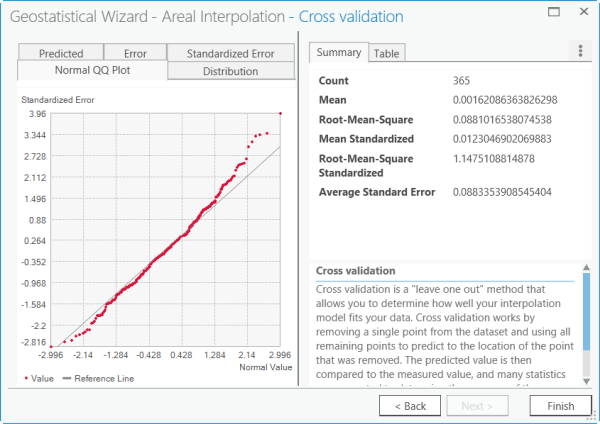

  1. Cliquez sur l’onglet Normal QQ Plot (Diagramme QQ normal).
    Fenêtre 4 de Geostatistical Wizard (Assistant géostatistique)
    Vous pouvez voir que Root-Mean-Square Standardized (Erreur quadratique moyenne standardisée) a pour valeur 1,1475. C’est une bonne chose car, idéalement, ce nombre doit être proche de 1. Le diagramme QQ normal révèle également que les erreurs standard sont presque distribuées normalement, car les points sont situés près de la ligne un vers un. Vous allez donc utiliser ce modèle pour effectuer la prévision.

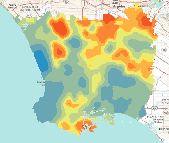

    La surface de prévision du taux d’obésité s’affiche sur la carte. En fonction de l’analyse, cette surface de taux d’obésité peut convenir à vos besoins. Dans ce cas, le processus prend fin ici. Toutefois, dans le cas de cet exercice, vous souhaitez prévoir le taux d’obésité des élèves de CM2 au niveau des groupes d’îlots ; vous allez donc passer à la seconde partie du processus d’interpolation surfacique.
    Surface du taux d’obésité des élèves de CM2 à Los Angeles
    Remarque :
    La couche du graphique ci-dessus a été découpée sur la zone d’intérêt et a été renommée 5th grade obesity.

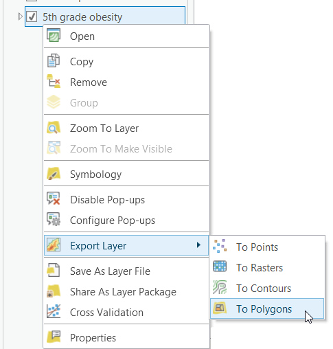

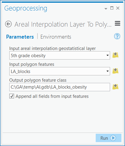

  1. Cliquez avec le bouton droit sur la couche 5th grade obesity, développez le menu Export Layer (Exporter la couche) et sélectionnez To Polygons (Vers polygones) pour ouvrir la boîte de dialogue de l’outil Couche d’interpolation surfacique vers polygones.
    Prévoir vers polygones
    Remarque :
    L’outil Couche d’interpolation surfacique vers polygones est également accessible à partir du jeu d’outils Utilisation des couches géostatistiques de la boîte à outils Outils Geostatistical Analyst.
  2. Vérifiez que le paramètre Input areal interpolation geostatistical layer (Couche géostatistique d’interpolation surfacique en entrée) est défini sur 5th grade obesity.
  3. Cliquez sur la flèche de la liste déroulante Input polygon features (Entités surfaciques en entrée) et sélectionnez LA_blocks pour spécifier la classe d’entités surfaciques des groupes d’îlots de Los Angeles.
  4. Cliquez sur le bouton Output polygon feature class (Classe d’entités surfaciques en sortie), accédez à la localisation où vous souhaitez enregistrer la sortie et saisissez Obésité_îlots_LA comme nom de la classe d’entités surfaciques en sortie.
  5. Vérifiez que la case Append all fields from input features (Ajouter tous les champs des entités en entrée) est cochée, car vous souhaitez traiter tous les champs de la classe d’entités LA_blocks.
    Boîte de dialogue de l’outil de géotraitement Couche d’interpolation surfacique vers polygones
  6. Cliquez sur OK pour exécuter l'outil.

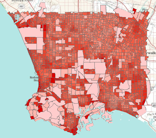

    La classe d’entités surfaciques contenant les prévisions du taux d’obésité des élèves de CM2 dans les groupes d’îlots de Los Angeles est ajoutée à la carte. Le champ contenant le taux d’obésité prévu est étiqueté Predicted (Prévu). En outre, les erreurs standard de la prévision sont stockées dans un champ étiqueté StdError.
    Taux d’obésité prévu des élèves de CM2 dans les groupes d’îlots de Los Angeles
    Remarque :
    La symbologie dans le graphique ci-dessus a été importée à partir du taux d’obésité dans les zones scolaires, ce qui permet d’établir une comparaison visuelle correcte.

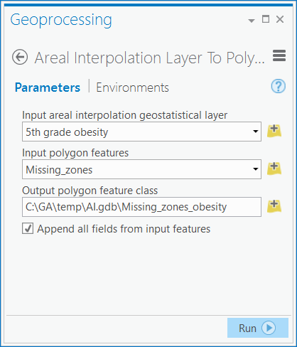

Pour prévoir le taux d’obésité dans les zones scolaires dans lesquelles les données sont manquantes, vous allez à nouveau utiliser l’outil de géotraitement Couche d’interpolation surfacique vers polygones.
  3. Cliquez sur la flèche de la liste déroulante Input polygon features (Entités surfaciques en entrée) et sélectionnez Missing_zones pour spécifier la classe d’entités surfaciques des zones scolaires pour lesquelles les données sont manquantes.
  4. Cliquez sur le bouton Output polygon feature class (Classe d’entités surfaciques en sortie), accédez à la localisation où vous souhaitez enregistrer la sortie et saisissez Obésité_zones_manquantes comme nom de la classe d’entités surfaciques en sortie.
  5. Vérifiez que la case Append all fields from input features (Ajouter tous les champs des entités en entrée) est cochée, car vous souhaitez traiter tous les champs de la classe d’entités Missing_zones.

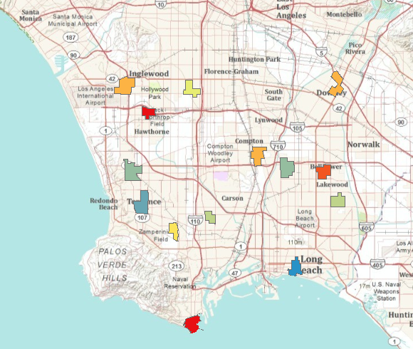

    La classe d’entités surfaciques contenant les prévisions du taux d’obésité des élèves de CM2 dans les zones scolaires manquantes de Los Angeles est ajoutée à la carte. Le champ contenant le taux d’obésité prévu est étiqueté Predicted (Prévu). En outre, les erreurs standard de la prévision sont stockées dans un champ étiqueté StdError.
    Taux d’obésité prévu des élèves de CM2 dans les zones scolaires dans lesquelles les données sont manquantes
