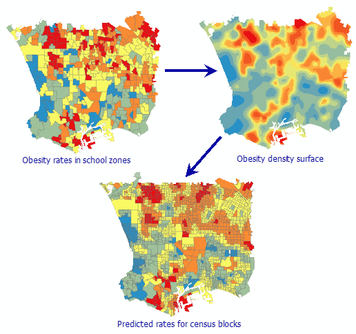

Processus de réagrégation des données polygone vers polygone
La réagrégation des données surfaciques (par exemple, la réduction de l’échelle des dénombrements de population) est un processus à deux étapes. Tout d’abord, une surface de prévision lisse des points individuels est créée à partir des polygones source (cette surface peut souvent être interprétée comme une surface de densité ou de risque) ; la surface de prévision est ensuite réagrégée vers les polygones cible. Étant donné que la création de la surface de prévision requiert une variographie interactive, il est nécessaire de procéder à cette étape dans Geostatistical Wizard (Assistant géostatistique). La sortie de Geostatistical Wizard (Assistant géostatistique) est une couche géostatistique des prévisions ou des erreurs standard de prévision. S’il n’est pas nécessaire de procéder à la réagrégation vers de nouveaux polygones, le processus peut s’arrêter là.
Une fois la surface de prévision créée, la réagrégation vers un autre jeu de polygones est effectuée à l’aide de l’outil de géotraitement Couche d’interpolation surfacique vers polygones. Le graphique ci-dessous représente le processus de prévision du taux d’obésité dans les îlots de recensement de Los Angeles à partir du taux d’obésité des zones scolaires de Los Angeles.
Réagrégation polygone vers polygone
Les détails mathématiques de la désagrégation et de la réagrégation sont précisés dans le document indiqué en référence à la fin de cette rubrique.

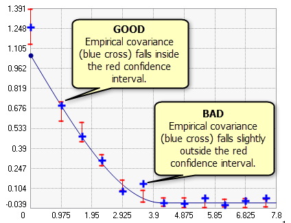

La courbe de covariance par défaut n’est pas souvent adaptée aux données. Dans ce cas, il est nécessaire de modifier les paramètres de variographie. Il est souvent difficile d’ajuster une courbe de covariance appropriée et le meilleur moyen de s’améliorer est de pratiquer cette opération de manière répétée ; voici néanmoins quelques règles générales qui facilitent l’ajustement d’un modèle :
  • Réduisez la valeur de Lag Size (Taille des classes de distance) jusqu’à ce que les covariances empiriques ne soient plus négatives.
  • Si le modèle n’est toujours pas adapté, essayez avec le paramètre Model (Modèle). K-Bessel (K de Bessel) et Stable sont les modèles les plus fonctionnels, mais ils nécessitent également le traitement le plus long.
  • Si vous trouvez une combinaison des paramètres Lag Size (Taille des classes de distance) et Model (Modèle) qui est presque adaptée, essayez de réduire la valeur de Lattice Spacing (Espacement du canevas). Toutefois, gardez à l’esprit que la réduction de l’espacement du canevas augment rapidement le temps de traitement. Le paramètre d’espacement de canevas est décrit dans la section Nouveaux paramètres d’interpolation surfacique ci-dessous.

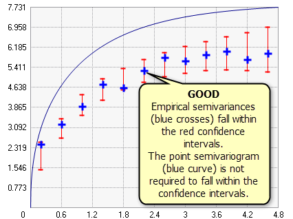

Comme indiqué dans le graphique ci-dessous, si le paramètre Function Type (Type de fonction) est défini sur Semivariogram (Semi-variogramme), la courbe des points du semi-variogramme (la ligne bleue dans le graphique ci-dessous) risque de ne pas passer par les intervalles de confiance. Ce n’est pas un problème et les critères d’un modèle adapté ne changent pas : si un pourcentage élevé des semi-variances empiriques se situent dans les intervalles de confiance et la précision du modèle est fiable.
