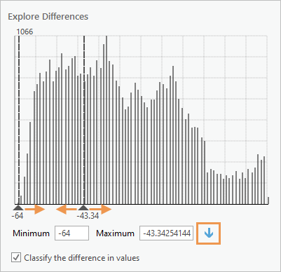

La section Explore Differences (Explorer les différences) occupe la moitié supérieure de la fenêtre Classify Difference (Classer les différences).
Section Explore Differences (Explorer les différences) et histogramme interactif
L’histogramme des valeurs de différence est affiché avec des poignées interactives de visualisation des changements. La couche Preview_Mask est ajoutée à la carte par défaut lorsque cette fenêtre est ouverte. Lorsque vous déplacez les poignées de minimum et de maximum sur des valeurs différentes dans l’histogramme, les valeurs de pixel entre le minimum et le maximum sont visibles dans la couche Preview_Mask de la carte. Toutes les autres valeurs de pixel sont masquées. Il peut être plus facile de voir les valeurs après la désactivation de toutes les autres couches de la carte. Vous pouvez également modifier la symbologie de la couche Preview_Mask.
Pour ignorer l’étape de classification et conserver les différences de valeurs de pixel d’origine, décochez la case du paramètre Classify the difference in values (Classer les différences de valeur) et cliquez sur Next (Suivant) pour passer à la fenêtre suivante.
Utiliser l’histogramme interactif pour générer des classes
Pour générer des classes à l’aide de l’histogramme interactif, procédez comme suit :
  1. Faites glisser les poignées de minimum et de maximum dans l’histogramme jusqu’à ce que vous ayez localisé l’information de changement qui est importante pour l’analyse (par exemple, une forte variation négative).
  2. Cliquez sur le bouton Add New Class (Ajouter une nouvelle classe) .
    Les valeurs minimale et maximale sélectionnées dans l’histogramme sont ajoutées comme valeurs de classe minimale et maximale dans la table Classify Output (Classer la sortie) au bas de la fenêtre.
  3. Dans la table Classify Output (Classer la sortie), ajoutez la valeur de classe (un entier) dans le champ Output et le nom de la classe dans le champ Class Name.
    Il s’agit de champs obligatoires.
  4. Indiquez la couleur de symbolisation à utiliser pour la classe.

  7. Dans la fenêtre Classify Difference (Classer les différences), faites glisser la poignée de maximum de l’histogramme sur 0 et conservez la poignée de minimum de l’histogramme sur la plus petite valeur négative. Cliquez sur Add New Class (Ajouter une nouvelle classe).
  8. Dans la table Classify Output (Classer la sortie), définissez la valeur de champ Output sur 1 et le champ Class Name sur Loss (Perte), puis utilisez le sélecteur de couleurs pour sélectionner une couleur rouge.
