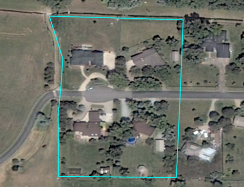

  4. Tracez un polygone autour de la zone d’intérêt ; double-cliquez pour fermer le polygone.
    Nouvelle région polygonale

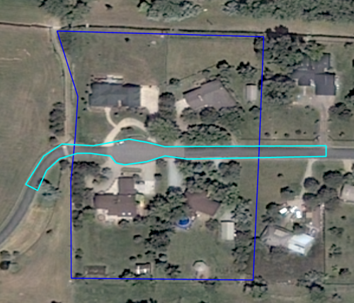

  6. Utilisez l’outil polygonal Region (Région) pour délimiter la zone où la route traverse la région à pixelliser. Il s’agit de la zone à exclure de l’opération de pixellisation.
    Région de la route

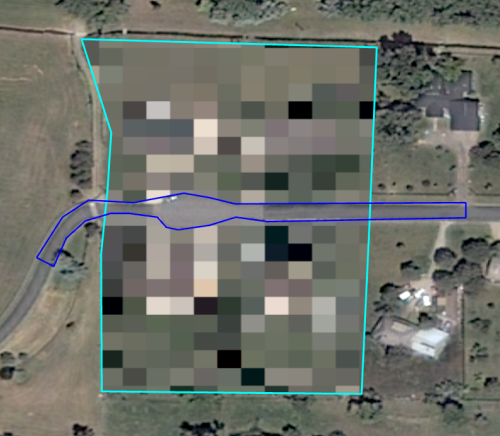

  5. Cochez la case Exclude Region Intersections (Exclure les intersections avec la région). Ainsi, la route qui entrecoupe la région sélectionnée sera exclue de la pixellisation.
    Résultat de la pixellisation
    La région a été pixellisée, à l’exception de la route.
