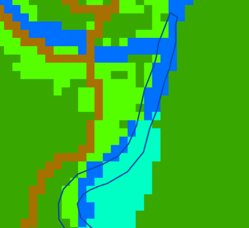

  1. Zoomez sur la zone où vous souhaitez procéder à la reclassification.
    Zoom sur la zone d’intérêt ^^^ Le polygone bleu foncé est une entité qui définit la rivière.

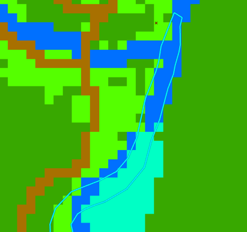

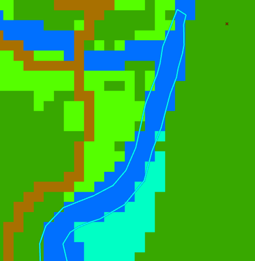

Vous allez réutiliser cette entité pour dériver les informations de classification.
  1. Cliquez sur le menu déroulant Operations (Opérations), puis sélectionnez Reclass Using Features (Reclasser en fonction des entités)  dans la bibliothèque.
    Cette opération a pour effet d’ouvrir la fenêtre Pixel Editor Operations (Opérations de l’éditeur de pixels).
  2. Utilisez la flèche de la liste déroulante Input Features (Entités en entrée) pour sélectionner la classe d’entités à utiliser pour reclasser vos données.
  3. Utilisez la flèche de la liste déroulante Fields (Champs) pour sélectionner le champ de votre classe d’entités qui contient les informations de classe. Seuls les champs de type entier sont admis comme champs de reclassification valides.
  4. Cliquez sur Apply (Appliquer) pour reclasser la région sélectionnée.
Reclasser les pixels en eau
