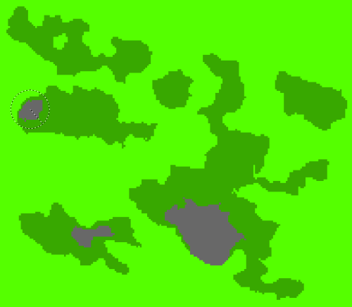

  1. Cliquez sur la flèche de la liste déroulante Reclassify (Reclasser) pour choisir l’outil à utiliser pour sélectionner les pixels. Sélectionnez l’outil Reclassify Object (Reclasser un objet)  pour mettre à jour l’objet tout entier en une seule opération.
  2. Dans l’affichage cartographique, cliquez sur les pixels foncés, maintenez le bouton de la souris enfoncé et tracez lentement un cercle englobant toute l’ombre. Lorsque vous relâchez le bouton de la souris, tous les pixels foncés sont reclassés en arbres à feuilles caduques.

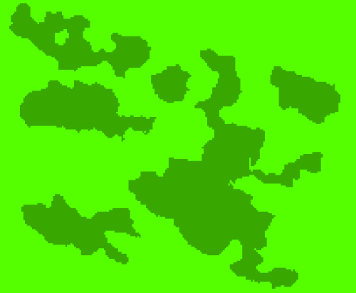

    Reclasser l’objet
  3. Continuez à reclasser les ombres dans le raster. Si nécessaire, modifiez vos sélections dans les listes déroulantes Current Class (Classe actuelle) et New Class (Nouvelle classe).
    Reclassification terminée
