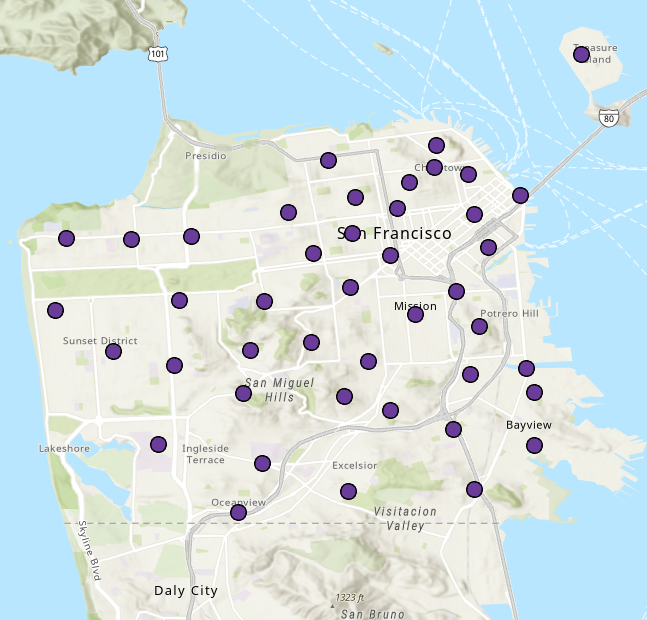

Les casernes de pompiers se chargent en tant que ressources.
Casernes de pompiers chargées en tant que ressources

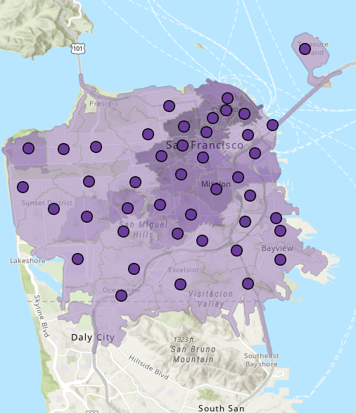

Exécuter l’analyse

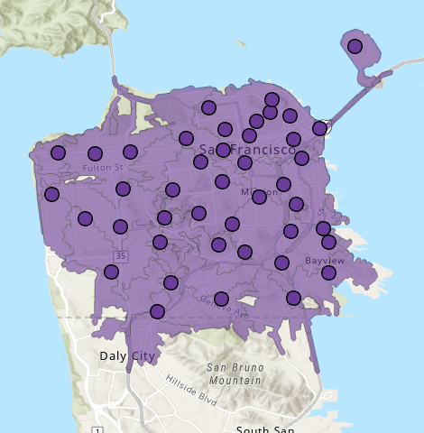

  1. Sur l’onglet Service Area Layer (Couche de zones de desserte), dans le groupe Analysis (Analyse), cliquez sur Run (Exécuter) .
    Les résultats indiquent les zones situées à quatre minutes de chaque caserne. Les zones non couvertes par un polygone ne sont pas accessibles en quatre minutes.
    Zones situées à quatre minutes de chaque caserne

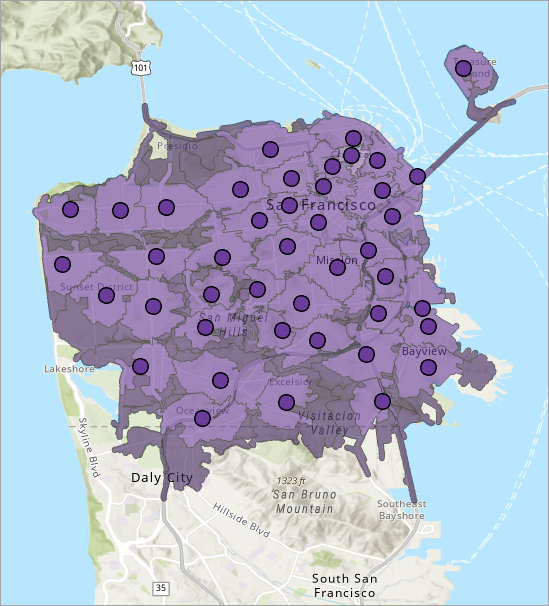

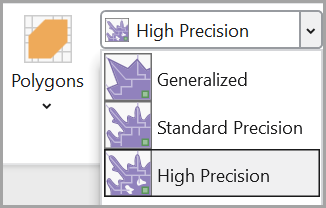

  2. La précision polygonale est définie à son niveau standard pour générer des résultats rapides et relativement précis. Dans le groupe Output Geometry (Géométrie en sortie), faites passer le niveau de détail du polygone de Standard Precision (Précision standard) à High Precision (Précision élevée).
    Détail du polygone Haute précision
  3. Sous l'onglet Zone de desserte, cliquez sur Exécuter .
    La liste des résultats est identique, mais les polygones représentent des temps de réaction plus précis.
    Polygones représentant les temps de réponse de manière plus précise

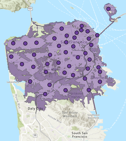

  1. Dans l’onglet Service Area Layer (Couche de zones de desserte), dans le groupe Output Geometry (Géométrie en sortie), changez le Boundary Type (Type de limite) de Overlap (Superposition) en Split (Fractionnement).
  2. Sur l’onglet Service Area Layer (Couche de zones de desserte), cliquez sur Run (Exécuter) .
    Les polygones mis à jour ne se chevauchent pas. Les limites de polygone se rejoignent lorsque les temps de réaction des différentes casernes de pompiers sont identiques. Bien qu'une rue puisse se trouver à quatre minutes de plusieurs casernes, un seul polygone la couvre : il s'agit du polygone associé à la caserne de pompiers la plus proche.
    Polygones non superposés indiquant les casernes situées à quatre minutes ou moins d’une zone

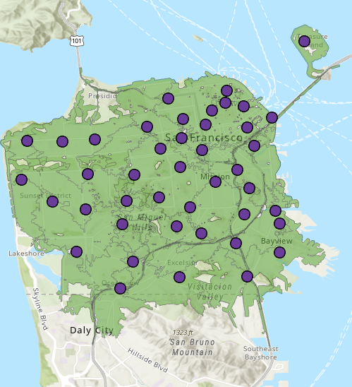

  3. Dans le groupe Géométrie en sortie, sélectionnez l'option Fusionner à la place de Fractionnement dans le menu déroulant Type d'allocation des ressources en sortie.
  4. Sur l’onglet Service Area Layer (Couche de zones de desserte), cliquez sur Run (Exécuter) .
    La carte représente les zones de la ville accessibles dans ces deux laps de temps, sans spécifier la caserne de pompiers qui couvre la zone. Cette carte indique plus clairement les zones qui se trouvent à deux ou quatre minutes d’une caserne de pompiers.
    Zones accessibles entre deux et quatre minutes depuis toute caserne
