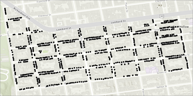

  8. Cliquez sur OK.
    Les maisons sont ajoutées à la sous-couche Stops (Arrêts).
    Maisons ajoutées à la sous-couche recensant les arrêts

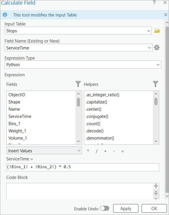

    Vous allez maintenant mettre à jour la durée de la collecte en fonction du nombre de bacs collectés.
  9. Dans la fenêtre Contents (Contenu), cliquez avec le bouton droit de la souris sur la sous-couche Stops (Arrêts) et sélectionnez Attribute Table (Table attributaire).
  10. Dans la table attributaire, cliquez avec le bouton droit de la souris sur le champ ServiceTime et sélectionnez Calculate Field (Calculer un champ).
    La boîte de dialogue Calculer un champ apparaît.
    Aux étapes 11 et 12, vous allez calculer la durée de la collecte en fonction du nombre de bacs à collecter, mais en tenant compte des deux bacs de déchets (ordures ménagères et déchets à recycler). La collecte de chaque bac dure 30 secondes, soit 0,5 minute.
  11. Définissez la valeur ServiceTime sur (!Bins_1! + !Bins_2!) * 0,5.
    La fenêtre doit ressembler à l’image suivante :
    Calculez la durée de desserte de chaque arrêt.
  12. Cliquez sur OK.
    Le champ ServiceTime est désormais alimenté avec une valeur appropriée.

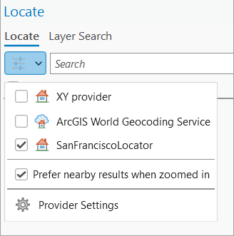

  3. Cliquez sur la flèche de la liste déroulante Options en regard de la zone de recherche.
    Bouton Options dans la fenêtre Locate (Localiser)
  4. Décochez toutes les localisateurs sauf SanFranciscoLocator.

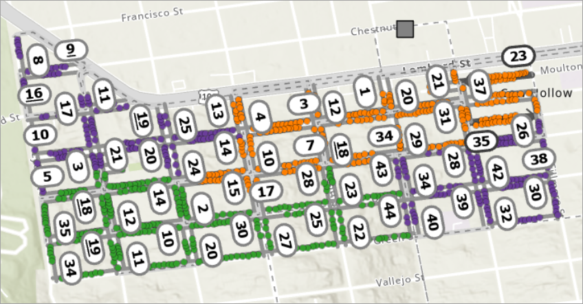

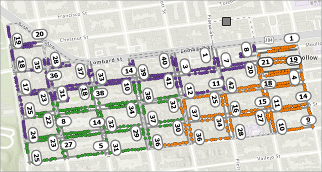

  4. Dans le groupe Analysis (Analyse), cliquez sur Run (Exécuter).
    L’analyse Collecte des déchets est résolue. Les arrêts sont attribués aux itinéraires et la symbologie est mise à jour pour créer les lignes de l’itinéraire en montrant les arrêts attribués en fonction de l’échelle de couleur par défaut.
    Des arrêts sont attribués aux itinéraires.

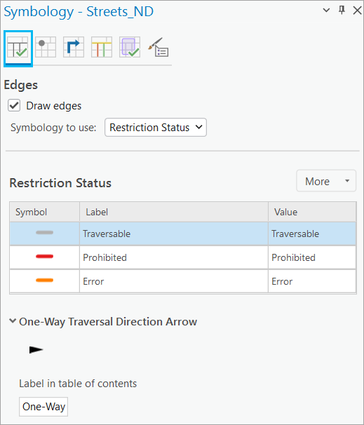

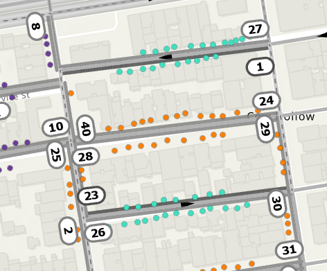

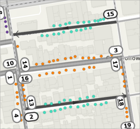

Inspecter les rues à sens unique
Deux îlots contiennent des rues à sens unique. Dans la configuration actuelle, ces îlots doivent être traversés à deux reprises afin de collecter séparément les poubelles placées de chaque côté du trottoir. Dans certaines situations, il serait plus judicieux de collecter les deux trottoirs à la fois en ne parcourant qu’une seule fois la rue. Pour ce faire, vous allez utiliser le champ attributaire Stops CollectionMode afin d’indiquer que pour ces îlots uniquement, vous souhaitez collecter les deux côtés à la fois.
En savoir plus sur la symbologie du jeu de données réseau
  1. Si la couche du jeu de données réseau Streets_ND ne figure pas dans la fenêtre Contents (Contenu), rajoutez-la.
  2. Cochez la couche pour qu’elle soit visible.
  3. Cliquez avec le bouton droit sur Streets_ND et choisissez Symbology (Symbologie).
  4. Sélectionnez l’option Symbolize edge lines of your network dataset layer (Symboliser les lignes de tronçon de votre couche de jeu de données réseau).
    Symbolisez les lignes de tronçon.
  5. Cochez Draw edges (Dessiner les tronçons) et, dans la liste déroulante Symbology to use (Symbologie à utiliser), sélectionnez Restriction Status (Statut de la restriction).
  6. Passez à l’option Symbolize traffic lines of your network dataset layer (Symboliser les lignes de trafic de votre couche de jeu de données réseau).
  7. Désactivez l’option Draw traffic (Dessiner le trafic).
    Au nord-est de notre région d’étude, Moulton St affiche une flèche de circulation à sens unique, ce qui indique qu’il s’agit d’une rue à sens unique dont le sens de déplacement va d’est en ouest. De la même façon, deux rues plus au sud, la rue à sens unique Pixley St a un sens de circulation d’ouest en est. En étudiant les séquences des tronçons de la collecte dans la sous-couche RouteLines, vous voyez que chacune de ces rues sont traversées à deux reprises, une fois pour collecter le côté droite de la rue et une autre fois pour collecter le côté gauche.

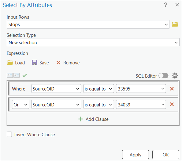

  8. Sélectionnez tous les arrêts sur ces deux tronçons de rue en suivant les étapes suivantes :
    1. Sélectionnez un arrêt sur l’un des tronçons de rue et notez le champ SourceOID.
    2. Répétez l’opération pour l’autre tronçon.
    3. Ouvrez la table attributaire de la sous-couche Stops (Arrêts) et cliquez sur Select By Attributes (Sélectionner selon les attributs) .
      La boîte de dialogue Select By Attributes (Sélectionner selon les attributs) s’ouvre.
    4. Définissez une requête basée sur le SourceOID des deux rues notées ci-dessus de telle manière que les arrêts des deux côtés de ces rues soient sélectionnés.
      Sélectionnez les arrêts en fonction du SourceOID de la rue.
      Les arrêts des deux rues à sens unique sont sélectionnés.
      Arrêts des deux rues à sens unique sélectionnés
  9. Cliquez avec le bouton droit sur le champ CollectionMode et sélectionnez Calculate Field (Calculer un champ).
  10. Dans le menu déroulant Expression Type (Type d’expression), sélectionnez Arcade et définissez la requête suivante : DomainCode($feature, 'CollectionMode', 'Both sides')
    Il s’agit d’un domaine de valeurs précodées pour Both sides (Des deux côtés). Veillez à ce qu’il utilise la sélection, c’est-dire que seuls les arrêts figurant sur ces deux tronçons soient associés au mode de collecte des deux côtés. Ces arrêts sont collectés simultanément des deux côtés ; les arrêts restants ont une valeur nulle dans la table attributaire utilisant le mode de collecte à l’arrêt par défaut défini sur One Side at a Time (Un côté à la fois). Vous pouvez vérifier la valeur de domaine en ouvrant la table attributaire de la sous-couche Stops (Arrêts) et en double-cliquant sur la ligne d’un champ CollectionMode.
    Valeur de domaine du mode de collecte
  11. Dans le groupe Analysis (Analyse), cliquez sur Run (Exécuter) pour exécuter à nouveau l’analyse. Examinez la manière dont la collecte de ces rues a été modifiée.
    Symbologie mise à jour pour une collecte des deux côtés

  1. Cliquez sur l’onglet Map (Carte), puis, dans le groupe Inquiry (Requête), cliquez sur le bouton Locate (Localiser) .
    Bouton Locate (Localiser) dans le groupe Inquiry (Requête)
    La fenêtre Locate (Localiser) s’ouvre.
  2. Dans la zone de texte de recherche, saisissez l’adresse de la zone station de transfert ALANA WAY, BRISBANE, CA, 94005, puis appuyez sur Entrée.
  3. Dans la fenêtre Locate (Localiser), cliquez avec le bouton droit sur l’option A et sélectionnez Add To Feature Class (Ajouter à la classe d’entités).
    La fenêtre Add To Feature Class (Ajouter à la classe d’entités) apparaît. Vous pouvez y sélectionner la classe d’entités à laquelle ajouter l’adresse.
  4. Développez Waste Collection: Renewals (Collecte des déchets : relais), sélectionnez le modèle Renewals (Relais) et cliquez sur OK.

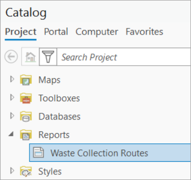

Dans la fenêtre Catalog (Catalogue), section Reports (Rapports), se trouve le fichier de rapport copié. Pour personnaliser le fichier de rapport, vous pouvez ouvrir le rapport à partir de là et bénéficier de toutes les fonctionnalités des rapports. Vous pouvez aussi sélectionner un emplacement sur votre ordinateur pour enregistrer le fichier et exécuter l’outil de géotraitement pour afficher le fichier .pdf du rapport.
Fichier de rapport généré
