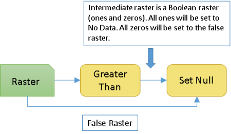

Définit les pixels identifiés en valeur NoData en fonction des critères indiqués. Elle renvoie une valeur NoData si une évaluation conditionnelle est vraie (1) et renvoie la valeur spécifiée dans le raster faux (False Raster) si une évaluation conditionnelle est fausse (0). Ce critère est spécifié par la sortie d’une fonction mathématique logique qui servira de raster en entrée.
La fonction Set Null (SetNull) doit être précédée d’une fonction raster de la catégorie Math: Logical (Mathématiques : logiques), telle que la fonction Greater Than (Supérieur à). La sortie de la fonction logique est un raster booléen (valeurs 1 et 0). Lorsque vous utilisez la fonction SetNull, toutes les valeurs 1 sont définies sur NoData et toutes les valeurs 0 sont définies sur les valeurs du raster de valeurs fausses.

Si l'évaluation est vraie, l'emplacement de pixel dans le raster en sortie se soit attribuer la valeur NoData. Si l'évaluation est fausse, le raster en sortie est défini par le raster de valeurs fausses ou la valeur constante.
La condition est stipulée par une fonction raster mathématique logique, qui doit être le raster en entrée.
Si le raster de valeurs fausses (ou la valeur constante) contient des valeurs à virgule flottante, le raster en sortie contiendra des valeurs à virgule flottante. S'il ne contient que des entiers, la sortie sera un raster d'entiers.
