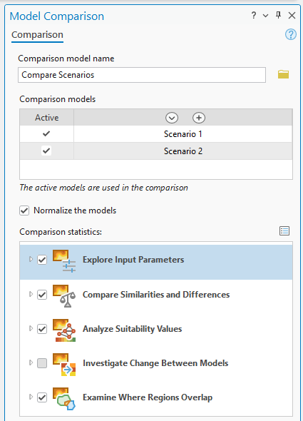

La fenêtre Comparison (Comparaison) est la fenêtre principale de l’interface Model Comparison (Comparaison des modèles). À partir de cette fenêtre, vous pouvez réaliser les actions suivantes :
  1. Nommer le modèle de comparaison.
  2. Identifier les modèles d’adéquation à comparer.
  3. Déterminer si les modèles doivent être normalisés ou non.
  4. Sélectionner les statistiques prédéfinies à exécuter.
Vous devez sélectionner au moins deux modèles.
Dans la fenêtre Comparison (Comparaison), les statistiques prédéfinies sont divisées en cinq groupes fonctionnels. Vous choisissez les statistiques à exécuter en cochant la case en regard de la statistique souhaitée dans un groupe fonctionnel de la fenêtre.
Pour exécuter les statistiques sélectionnées, cliquez sur le bouton Run (Exécuter) de la fenêtre.
Une fois que vous avez cliqué sur le bouton Run (Exécuter), les fenêtres Explore Statistics (Explorer les statistiques) et Comparison Statistics (Statistiques de comparaison) apparaissent avec la première statistique de la liste affichée. Pour afficher les résultats de l’une des autres statistiques que vous pouvez exécuter, cliquez sur cette statistique dans la fenêtre Explore Statistics (Explorer les statistiques).
Pour exécuter d’autres statistiques prédéfinies, cliquez sur la flèche de retour en haut à gauche de la fenêtre Explore Statistics (Explorer les statistiques). Si vous sélectionnez une autre statistique à exécuter, le bouton Explore (Explorer) en bas à droite de la fenêtre Comparison (Comparaison) devient Run (Exécuter). Si vous cliquez de nouveau sur le bouton Run (Exécuter), seules les statistiques supplémentaires que vous avez identifiées sont exécutées et la fenêtre Explore Statistics (Explorer les statistiques) réapparaît.
Si vous ne souhaitez pas ajouter d’autres statistiques et que vous voulez retourner à la fenêtre Explore Statistics (Explorer les statistiques) pour voir les autres statistiques que vous avez exécutées, cliquez sur le bouton Explore (Explorer) en bas à droite de la fenêtre Comparison (Comparaison).
Fenêtre Comparaison
Fenêtre Comparaison.
