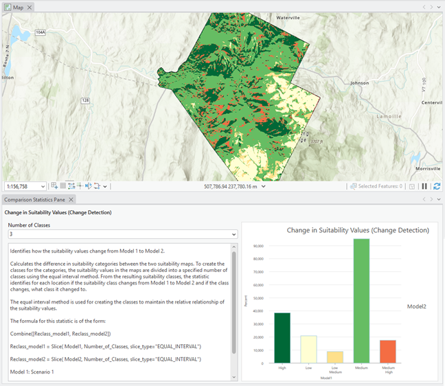

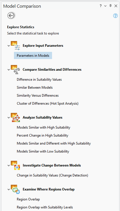

  • La fenêtre Explore Statistics (Explorer les statistiques) est activée une fois que les statistiques prédéfinies ont été exécutées dans la fenêtre Comparison (Comparaison). Dans la fenêtre, sélectionnez les statistiques prédéfinies à afficher et explorer.
  • La fenêtre Comparison Statistics (Statistiques de comparaison) s’affiche lorsqu’une statistique est sélectionnée dans la fenêtre Explore Statistics (Explorer les statistiques). La fenêtre affiche les paramètres de la statistique, les graphiques des résultats statistiques et un texte explicatif. La carte générée à partir de la statistique s’affiche dans la carte. Vous pouvez modifier les paramètres pour explorer la statistique plus en détails.

Il existe 13 statistiques prédéfinies qui vous aident à comparer les modèles en entrée. Les statistiques sont regroupées en cinq domaines fonctionnels pour répondre aux différents aspects de la comparaison des modèles.
  • Le groupe Explore Input Parameters (Explorer les paramètres en entrée) contient une statistique qui fournit une vue d’ensemble des paramètres de modèle et de la sortie. En outre, vous pouvez voir les graphiques des critères transformés affichés côte à côte.
  • Le groupe Compare Similarities and Differences (Comparer les similitudes et les différences) contient une série de statistiques qui permet de voir où les valeurs d’adéquation entre les modèles sont similaires et où elles diffèrent.
  • Le groupe Analyze Suitability Values (Analyser les valeurs d’adéquation) contient diverses statistiques qui permettent d’analyser la répartition spatiale des valeurs d’adéquation élevée entre les modèles. Les valeurs d’adéquation élevée sont les plus critiques pour la sortie du modèle.
  • Le groupe Investigate Change Between Models (Examiner les modifications entre les modèles) inclut un certain nombre de statistiques pour identifier l’évolution des catégories d’adéquation entre les modèles.
  • Le groupe Examine Where Regions Overlap (Examiner la superposition des régions) se compose de deux statistiques qui permettent d’analyser quels emplacements finaux du modèle sont similaires et lesquels diffèrent.

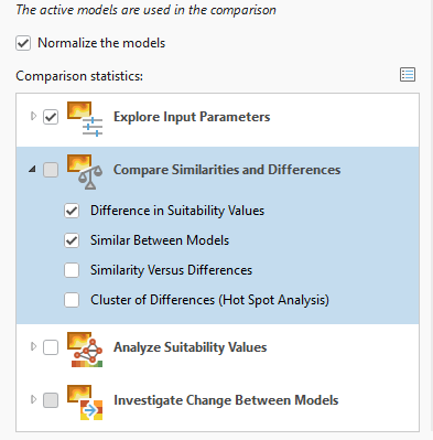

  5. Dans la liste Comparison statistics (Statistiques de comparaison) de la fenêtre Comparison (Comparaison), sélectionnez les statistiques prédéfinies à exécuter.
    Deux statistiques ont été sélectionnées pour l’exécution
    Les statistiques Différences au niveau des valeurs d’adéquation et Similarités entre les modèles ont été sélectionnées pour l’exécution.

    Les fenêtres Explore Statistics (Explorer les statistiques) et Comparison Statistics (Statistiques de comparaison) apparaissent avec la première statistique de la liste affichée.
    Fenêtre Explorer les statistiques
  7. Dans la fenêtre Explore Statistics (Explorer les statistiques), sélectionnez la statistique à afficher et explorer.
    Les paramètres de contrôle, graphiques, statistiques et un texte explicatif de la statistique s’affichent dans la fenêtre Comparison Statistics (Statistiques de comparaison).
    La carte générée à partir de la statistique s’affiche dans la vue Map (Carte).
    Fenêtre Statistiques de comparaison et carte générée
  8. Dans la fenêtre Comparison Statistics (Statistiques de comparaison), vous pouvez modifier les paramètres de la statistique comme vous le souhaitez.
    Le texte explicatif fournit à la fois une explication de la statistique et une formule que vous pouvez utiliser pour ajuster les paramètres.
  9. Cliquez sur une autre statistique dans la liste Select the statistical task to explore (Sélectionner la tâche statistique à explorer) de la fenêtre Explore Statistics (Explorer les statistiques).
