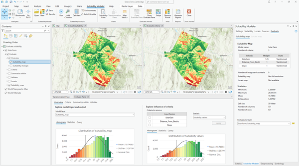

Vous trouverez ci-dessous un exemple de fenêtre Evaluate (Évaluer).
Environnement Évaluer
L’environnement Évaluer se compose de l’onglet Évaluer, de la fenêtre Évaluer, de deux cartes et de contenus spécifiques.

Fenêtre Évaluer
La fenêtre Evaluate (Évaluer) utilise plusieurs onglets et volets pour étudier les interactions entre les critères.
Onglet Vue d’ensemble de la fenêtre Évaluer.

Volets des onglets
Chaque onglet est divisé en deux sections, ou volets.
Le volet de gauche contrôle les paramètres et les statistiques de la carte Evaluate suitability (Évaluer l’adéquation), ainsi que les graphiques associés et les statistiques en sortie. Utilisez ce volet pour déterminer la façon dont la composition et l’interaction des critères en entrée se combinent pour produire les valeurs d’adéquation finales pour une cellule, une unité décisionnelle, une observation ou une région identifiée. Les résultats s’affichent dans des cartes, des graphiques et des statistiques. L’image ci-dessus montre un exemple de fenêtre Evaluate (Évaluer) avec l’onglet Overview (Vue d’ensemble) sélectionné et le volet de gauche portant le titre Explore model input and output (Explorer l’entrée et la sortie du modèle).
Le volet de droite contrôle les paramètres et les statistiques de la carte Evaluate criteria (Évaluer les critères), ainsi que les graphiques associés et les statistiques en sortie. Utilisez ce volet pour déterminer la contribution d’un critère donné aux valeurs d’adéquation finales pour une cellule, une unité décisionnelle, une observation ou une région identifiée. Les résultats s’affichent dans des cartes, des graphiques et des statistiques. L’image ci-dessus montre un exemple de fenêtre Evaluate (Évaluer) avec l’onglet Overview (Vue d’ensemble) sélectionné et le volet de droite portant le titre Explore influence of criteria (Explorer l’influence des critères).
