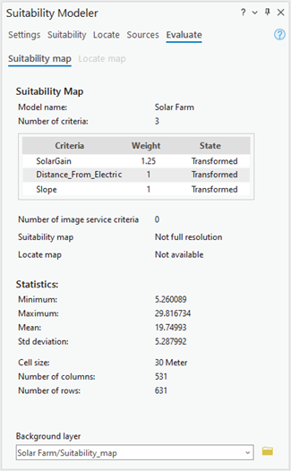

Sélection du type de carte
Dans l’onglet Evaluate (Évaluer), sélectionnez le type de carte à étudier : Suitability map (Carte d’adéquation) ou Locate map (Carte de localisation).
Lorsque vous sélectionnez Suitability map (Carte d’adéquation), l’onglet affiche les critères du modèle en entrée, si les critères sont transformés, si les cartes d’adéquation ou de localisation sont exécutées avec une résolution complète, ainsi que les statistiques de la carte d’adéquation.
Pour que l’option Locate map (Carte de localisation) puisse être sélectionnée, la carte d’adéquation doit être exécutée avec une résolution complète et la carte de localisation doit être créée. Lorsque l’option Locate map (Carte de localisation) est sélectionnée dans l’onglet Evaluate (Évaluer), un graphique des régions résultantes et les statistiques de ces régions s’affichent.
Lorsque l’option Suitability map (Carte d’adéquation) ou Locate map (Carte de localisation) est sélectionnée, vous pouvez spécifier la couche à utiliser comme couche d’arrière-plan.

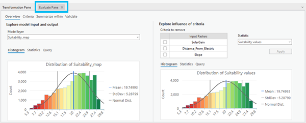

La fenêtre Evaluate (Évaluer) et les cartes associées s’affichent lorsque vous cliquez pour la première fois sur l’onglet Evaluate (Évaluer) ou lorsque vous cliquez sur le bouton Open Evaluate Pane (Ouvrir la fenêtre Évaluer) dans le groupe Evaluate Model (Modèle d’évaluation) du ruban Modélisateur d’adéquation. Utilisez la fenêtre Evaluate (Évaluer) pour appliquer diverses statistiques aux valeurs d’adéquation et aux valeurs des critères de base et des critères transformés pondérés, afin de pouvoir explorer les interactions du modèle.
La fenêtre Évaluer est affichée.
Statistiques
Dans la fenêtre Evaluate (Évaluer), à mesure que les statistiques sont appliquées, les actions suivantes sont effectuées :
  • Une carte de la statistique sélectionnée est affichée sur la carte appropriée.
  • La liste Contents (Contenu) de cette carte est mise à jour avec une couche nommée en fonction de la statistique.
  • Un graphique basé sur la statistique sélectionnée s’affiche. Les types de graphique sont les suivants : histogramme, nuage de points, diagramme à barre ou boîte à moustaches.
  • Les statistiques de la couche en sortie sont mises à jour.
