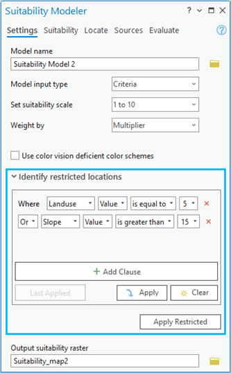

Identifiez les localisations à restreindre dans la fenêtre Suitability Modeler (Modélisateur d’adéquation), sur l’onglet Settings (Paramètres), dans la partie Identify restricted locations (Identifier les localisations restreintes) de la fenêtre.
Générateur de requêtes Identifier les localisations restreintes
Exemple du générateur de requêtes Identifier les localisations restreintes avec deux clauses WHERE définies.

Créer une expression pour identifier les localisations restreintes
Utilisez le générateur de requêtes Identify restricted locations (Identifier les localisations restreintes) pour générer la requête de localisations restreintes.
  1. Dans la fenêtre Suitability Modeler (Modélisateur d’adéquation), cliquez sur l’onglet Settings (Paramètres).
  2. Développez Identify restricted locations (Identifier les localisations restreintes) pour voir le générateur de requêtes.
D’autres commandes permettant de modifier et d’appliquer l’expression sont disponibles.
Ajouter des clauses à l’expression de restriction
Ajoutez des clauses WHERE pour identifier les localisations qui sont restreintes et ne doivent pas être prises en compte dans les calculs du modèle.
  1. Dans le générateur de requêtes Identify restricted locations (Identifier les localisations restreintes), cliquez sur le bouton Add Clause (Ajouter une clause).
    Une clause WHERE par défaut est ajoutée à l’expression.
  2. Modifiez la clause par défaut pour définir la restriction initiale à appliquer à votre modèle.
    Il est conseillé de cliquer sur le bouton Apply (Appliquer) chaque fois que vous saisissez une clause afin de créer ou mettre à jour la Restricted map (Carte restreinte) et que vous puissiez voir les localisations qui correspondent à l’expression active actuellement.
  3. Cliquez à nouveau sur le bouton Add Clause (Ajouter une clause) pour ajouter une autre clause à votre expression.
