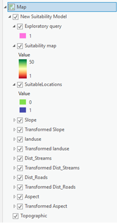

Le groupe de couches d’adéquation dans la fenêtre Contents (Contenu) stocke les critères de base du modèle, les critères transformés, la carte d’adéquation finale, la couche de localisation et la couche de requête.
Exemple de groupe de couches d’adéquation
Le groupe de couches d’adéquation est un groupe de couches standard dans le modélisateur d’adéquation.

Lorsque vous cliquez sur le bouton en forme de cercle en regard d’un critère dans l’onglet Suitability (Adéquation), la couche transformée correspondante pour le critère est ajoutée au groupe de couches d’adéquation. Le bouton devient vert, indiquant qu’il s’agit du critère actif dans la fenêtre Transformation. Le bouton devient gris lorsque le critère a été transformé et qu’il n’est plus actif.
La couche finale de la carte d’adéquation est ajoutée au groupe de couches d’adéquation une fois que le premier critère est ajouté au modèle et que son critère transformé est généré.
La couche Localiser qui identifie les meilleurs emplacements à bâtir ou à préserver est ajoutée au groupe de couches d’adéquation lorsque vous cliquez sur Run (Exécuter) dans l’onglet Locate (Localiser).
Une couche de requête est ajoutée au groupe de couches d’adéquation une fois qu’une expression de requête est spécifiée et appliquée dans l’onglet Suitability (Adéquation).
