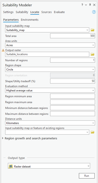

Étape 4 : identifier les localisations à bâtir ou à préserver
Dans l’onglet Locate (Localiser), indiquez les exigences spatiales du modèle d’adéquation. Jusqu’à ce stade, les calculs étaient effectués uniquement sur les données présentées aux dimensions et à la résolution de l’affichage. Avant de localiser vos zones, exécutez le modèle à la résolution maximale et aux dimensions de la source d’entrée. Pour ce faire, cliquez sur le bouton Run (Exécuter) dans l’onglet Suitability (Adéquation).
Onglet Localiser de la fenêtre Modélisateur d’adéquation
L’onglet Localiser de la fenêtre Modélisateur d’adéquation est illustré.
La carte d’adéquation résultante est l’entrée pour l’onglet Locate (Localiser). La composante de localisation du processus de modélisation d’adéquation permet de préciser les exigences spatiales. Son rôle est d’identifier la superficie totale, le nombre de régions et les caractéristiques de forme des zones souhaitées. Vous pouvez également spécifier les tailles minimales et maximales des régions et les distances entre les régions. Cliquez sur Run (Exécuter) dans l’onglet Locate (Localiser) ou sur le bouton Run (Exécuter) du ruban Suitability (Adéquation). Une nouvelle couche Localisation qui identifie les meilleurs emplacements à bâtir ou à préserver est ajoutée au groupe de couches d’adéquation dans la fenêtre Contents (Contenu).
