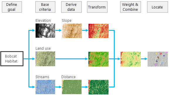

L’image suivante illustre le processus du modèle d’adéquation :
Exemple du processus du modèle d’adéquation
Voici un exemple du processus du modèle d’adéquation.
