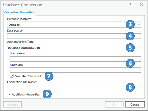

Procédez comme suit pour vous connecter à une base de données Dameng à l’aide de la boîte de dialogue Database Connection (Connexion à une base de données) dans ArcGIS Pro :
Ouvrez la fenêtre Catalog (Catalogue) dans ArcGIS Pro.
Cliquez avec le bouton droit sur Databases (Bases de données) ou sur un dossier sous Folders (Dossiers), et sélectionnez New Database Connection (Nouvelle connexion à une base de données).
Sélectionnez Dameng dans la liste déroulante Plateforme de la base de données.
Dans la zone de texte Data source (Source de données), indiquez le nom du serveur sur lequel Dameng est installé.
L’option Database authentication (Authentification de la base de données) est sélectionnée pour la valeur Authentication Type (Type d’authentification). L’authentification du système d’exploitation n’est pas prise en charge.
Saisissez un nom d’utilisateur et un mot de passe valides dans les zones de texte User name (Nom d’utilisateur) et Password (Mot de passe).
Vous pouvez également décocher la case Save user name and password (Enregistrer le nom d’utilisateur et le mot de passe) si vous préférez ne pas enregistrer vos informations de connexion avec la connexion.
Cela peut vous aider à sécuriser la base de données. Toutefois, si vous procédez ainsi, vous serez invité à fournir un nom d’utilisateur et un mot de passe à chaque connexion.
Remarque :
L’option Save user name and password (Enregistrer le nom d’utilisateur et le mot de passe) doit être cochée pour les fichiers de connexion que vous inscrivez auprès d’un site ArcGIS Server et pour localiser dans ArcGIS Pro les données accessibles via ce fichier de connexion.
Donnez un nom au fichier de connexion dans le champ Connection File Name (Nom du fichier de connexion).
Un nom par défaut est créé en fonction des valeurs de propriété de connexion. Vous pouvez utiliser ce nom par défaut ou donner un nom de fichier plus descriptif.
Il s’agit du nom qui apparaîtra dans la fenêtre et dans la vue Catalog (Catalogue) et du nom du fichier
.sdestocké sur le disque.Si Dameng communique via un port différent du port par défaut, développez la section Additional Properties (Propriétés supplémentaires), choisissez tcp_port dans le menu déroulant Property (Propriété) et indiquez le port approprié dans le champ Value (Valeur).
Cliquez sur OK pour créer le fichier de connexion.
Une connexion à une base de données s’affiche sous Databases (Bases de données) dans la fenêtre Catalog (Catalogue) et un fichier de connexion (.sde) est créé dans le répertoire de projet ArcGIS Pro.
