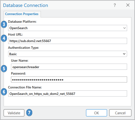

Pour créer une connexion à un cluster OpenSearch à l’aide de la boîte de dialogue Database Connection (Connexion à une base de données) dans ArcGIS Pro, procédez comme suit. Les numéros dans l’image ci-dessous correspondent aux étapes numérotées.
Connexion à OpenSearch à partir de la boîte de dialogue Database Connection (Connexion à une base de données)
  1. Ouvrez la fenêtre Catalog (Catalogue) dans ArcGIS Pro.
  2. Cliquez avec le bouton droit sur Databases (Bases de données) ou sur un dossier sous Folders (Dossiers), et sélectionnez New Database Connection (Nouvelle connexion à une base de données).
  3. Sélectionnez OpenSearch dans la liste déroulante Database Platform (Plateforme de la base de données).
  4. Dans la zone de texte Host URL (URL hôte), renseignez l’URL de connexion au cluster OpenSearch.
    Si le cluster communique à l’aide d’un port différent du port 80 pour les connexions HTTP ou du port 443 pour les connexions HTTPS, ajoutez deux points (:) et le numéro de port à la fin de l’URL. Par exemple, si l’hôte https://sub.dom2.net communique via le port 55667, saisissez https://sub.dom2.net:55667 comme URL hôte.
  5. Indiquez des informations d’authentification de base valides dans les zones de texte User Name (Nom d’utilisateur) et Password (Mot de passe).
    Remarque :
    Seule l’authentification de base est actuellement prise en charge avec ArcGIS.
  6. Donnez un nom au fichier de connexion dans le champ Connection File Name (Nom du fichier de connexion).
    Un nom par défaut est créé en fonction des valeurs de propriété de connexion. Vous pouvez utiliser ce nom par défaut ou donner un nom de fichier plus descriptif.
    Il s’agit du nom qui apparaîtra dans la fenêtre et dans la vue Catalog (Catalogue) et du nom du fichier .dbconn stocké sur le disque.
  7. Cliquez sur Validate (Valider) pour confirmer que les informations de connexion sont valides et que l’instance est accessible.
  8. Cliquez sur OK pour créer le fichier de connexion.
