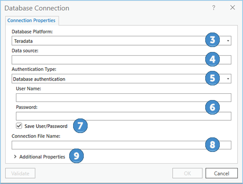

Ajoutez une connexion à la base de données à l’aide de la boîte de dialogue Database Connection (Connexion à une base de données) ou de l’outil de géotraitement Créer une connexion à la base de données.
Procédez comme suit pour vous connecter à Teradata à l’aide de la boîte de dialogue Database Connection (Connexion à une base de données) dans ArcGIS Pro :
Ouvrez la fenêtre Catalog (Catalogue) dans ArcGIS Pro.
Cliquez avec le bouton droit sur Databases (Bases de données) ou sur un dossier sous Folders (Dossiers), et sélectionnez New Database Connection (Nouvelle connexion à une base de données).
Sélectionnez Teradata dans la liste déroulante Plateforme de la base de données.
Dans la zone de texte Data source (Source de données), saisissez l’adresse IP du serveur Teradata.
Par exemple, si l’adresse IPV4 du serveur est 200.30.200.10, saisissez 200.30.200.10. Si le serveur a une adresse IPV6, indiquez-la entre crochets. Par exemple, pour un serveur dont l’adresse IPV6 est 3020:12z3:y4xw:5099:0:v678:u111:ts22, saisissez [3020:12z3:y4xw:5099:0:v678:u111:ts22].
L’option Authentication Type (Type d’authentification) est définie sur Database authentication (Authentification de la base de données), car l’authentification du système d’exploitation n’est pas prise en charge.
Saisissez un nom d’utilisateur et un mot de passe de base de données valides dans les zones de texte User name (Nom d’utilisateur) et Password (Mot de passe).
Décochez la case Save user name and password (Enregistrer le nom d’utilisateur et le mot de passe) si vous préférez ne pas enregistrer vos informations de connexion avec la connexion.
Cela peut vous aider à sécuriser la base de données. Toutefois, si vous procédez ainsi, vous serez invité à fournir un nom d’utilisateur et un mot de passe à chaque connexion depuis ArcGIS Pro.
Remarque :
L’option Save user name and password (Enregistrer le nom d’utilisateur et le mot de passe) doit être cochée pour les fichiers de connexion que vous inscrivez auprès d’un site ArcGIS Server ou si vous souhaitez localiser les données accessibles via ce fichier de connexion.
Donnez un nom au fichier de connexion dans le champ Connection File Name (Nom du fichier de connexion).
Un nom par défaut est créé en fonction des valeurs de propriété de connexion. Vous pouvez utiliser ce nom par défaut ou donner un nom de fichier plus descriptif.
Il s’agit du nom qui apparaîtra dans la fenêtre et dans la vue Catalog (Catalogue) et du nom du fichier
.sdestocké sur le disque.Si vous avez besoin de paramètres supplémentaires pour vous connecter à la base de données (par exemple, un port autre que celui par défaut), développez la section Additional Properties (Propriétés supplémentaires), saisissez le paramètre dans le champ Property (Propriété) et tapez le paramètre de propriété correspondant dans le champ Value (Valeur).
Pour obtenir des informations sur les paramètres de connexion supplémentaires, consultez la documentation Teradata.
Cliquez sur OK pour créer le fichier de connexion.
Une connexion à une base de données s’affiche sous Databases (Bases de données) dans la fenêtre Catalog (Catalogue) et un fichier de connexion (.sde) est créé dans le répertoire de projet ArcGIS Pro.
