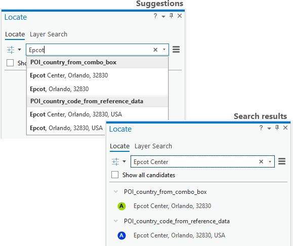

Affichage du code de pays dans la sortie géocodée
Lors de la génération d’un localisateur, vous pouvez renvoyer le code de pays dans le résultat géocodé, comme lors de l’utilisation d’un localisateur continental ou à plusieurs régions. Si vous souhaitez que le pays fasse partie du résultat de géocodage, définissez le paramètre Country or Region (Pays ou Région) dans l’outil Créer un Localisateur sur (<Tel que défini dans les données>). Ajoutez dans les données de référence un champ contenant les valeurs de code pays et appariez-le sur le champ Country Code du rôle de localisateur. En utilisant les données de l’illustration dans la section Pays ou région, un localisateur basé sur le rôle Point d’intérêt est créé lorsque le pays est sélectionné dans le paramètre Country or Region (Pays ou région) nommé POI_country_from_combo_box. Un second localisateur basé sur le rôle Point d’intérêt est créé lorsque (<Comme défini dans les données>) est sélectionné pour le paramètre Country or Region (Pays ou région) et qu’un code de pays issu des données de référence est apparié au champ Country Code du rôle de localisateur nommé POI_country_code_from_reference_data. Le résultat de la recherche d’Epcot dans la fenêtre Locate (Localiser) est illustré ci-dessous.
Résultats avec et sans le code de pays dans la fenêtre Localiser
