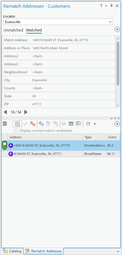

La fenêtre Rematch Addresses (Ré-apparier les adresses) se compose de plusieurs parties, détaillées ci-dessous. Les données et outils pertinents sont regroupés.
Exemple de fenêtre Réapparier les adresses

Évaluer la réussite de l’appariement
Vous pouvez afficher le nombre total d’adresses appariées, non appariées et liées à plusieurs candidats dans la classe d’entités géocodées pour évaluer la progression de votre projet de géocodage.
Progression du réappariement
Votre classe d’entités géocodées est divisée en trois catégories dans la fenêtre Rematch Addresses (Ré-apparier les adresses), à savoir : Unmatched (Non apparié(e)), Matched (Apparié(e)) et Tied (Multiples). Vous pouvez cliquer sur un des trois onglets pour afficher le nombre total de résultats dans chaque catégorie. Dans l'exemple ci-dessus, la catégorie Apparié(e) contient 46 adresses. Même si aucune illustration n’est fournie, le même exemple présente trois résultats dans la catégorie Unmatched (Non apparié(e)) et un résultat dans la catégorie Tied (Multiples). Lorsque vous les ré-appariez, les adresses sont automatiquement transférées vers la catégorie Matched (Apparié(e)), de sorte qu’à l’issue du processus, seule cette catégorie doit être visible. Ainsi, l’exemple ci-dessus contient les 50 enregistrements une fois le ré-appariement terminé.
Afficher les résultats de géocodage
Les trois catégories apparaissant dans la partie supérieure de la fenêtre Rematch Addresses (Ré-apparier les adresses) vous permettent d’afficher et de modifier l’adresse qui est actuellement active dans la fenêtre. Il n’est possible d’apparier ou de ré-apparier que l’adresse active.
En cliquant sur les flèches figurant des deux côtés du chiffre identifiant l’enregistrement actif, vous sélectionnez l’adresse précédente ou suivante sous l’onglet de la catégorie sélectionnée (Unmatched (Non apparié(e)), Matched (Apparié(e)) ou Tied (Multiples)).
L'adresse active affiche un ensemble de champs par défaut dérivé de la table attributaire de votre classe d'entités géocodées. Lors de l’appariement interactif d’une adresse, certaines valeurs sont automatiquement générées en tant que sortie du géocodage, telles que les valeurs des attributs Score, Side, Match_type et Match_addr. Tous les attributs de votre table d'origine de données d'adresses figurent également dans la table des résultats de géocodage. Vous pouvez ajouter ou supprimer les champs de la table à afficher dans la fenêtre Rematch (Réapparier) de chaque enregistrement en cliquant sur le bouton Select Fields (Sélectionner des champs) et en cochant les cases correspondant aux champs à afficher.
Les candidats d'appariement d'adresses correspondant à l'adresse active apparaissent dans la partie inférieure de la fenêtre. Pour chaque candidat disponible, un ensemble de champs par défaut s’affiche toujours : Matched, Address; Type et Score. Vous pouvez ajouter des champs supplémentaires et masquer n’importe lequel de ces champs à l’aide du bouton Select Fields (Sélectionner des champs) . Le bouton Menu propose plusieurs options. Vous pouvez appliquer un zoom pour afficher tous les candidats apparaissant sur la carte en cliquant sur Menu et sur Zoom To All (Zoom sur Tout) . Vous pouvez trier à nouveau les candidats en fonction de leur ordre de tri par défaut en cliquant sur Menu puis sur Default Sort Order (Ordre de tri par défaut) . Vous pouvez également sélectionner un ensemble d'adresses dans la classe d'entités géocodées qui vous intéresse à partir de la fenêtre Ré-apparier les adresses, en utilisant des requêtes. Cliquez sur Menu et sur Predefined Queries (Requêtes prédéfinies) pour afficher la liste des options pour les requêtes prédéfinies disponibles que vous pouvez utiliser dans votre table, ou pour l’option permettant de créer une requête personnalisée. Si vous effectuez une sélection en choisissant l’une des requêtes prédéfinies ou en en créant une vous-même, la fenêtre Rematch Addresses (Ré-apparier les adresses) s’actualise pour afficher uniquement les enregistrements sélectionnés par votre requête au lieu de la totalité des enregistrements dans votre table. Ces enregistrements sont toujours classés selon les trois catégories disponibles : Unmatched (Non apparié), Matched (Apparié) et Tied (Multiples).

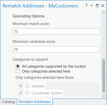

Modifier les options de géocodage
Sélectionnez Add or Modify Locator (Ajouter ou modifier un localisateur) dans le menu déroulant Locators (Localisateurs) pour modifier les options de géocodage du localisateur à utiliser pour le ré-appariement.
Options de géocodage dans la fenêtre Réapparier les adresses
Seules les options de géocodage prises en charge pour un localisateur donné s’affichent. Lorsque vous modifiez les paramètres de géocodage, les paramètres d’origine dans le localisateur ne sont pas modifiés. Par conséquent, les paramètres de géocodage que vous modifiez ne sont pas enregistrés si vous enregistrez votre projet et quittez l’application, et vous devrez dans ce cas remodifier les options de géocodage.
