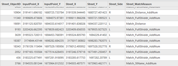

Après l’exécution de l’outil Attribuer des rues à des points pour lier des adresses de point à des segments de rue, la classe d’entités ponctuelles en sortie contient une copie des données d’adresse de point en entrée, ainsi que les coordonnées de la géométrie de point en entrée dans les champs InputPoint_X et InputPoint_Y, et les coordonnées du point du côté du segment de rue lié dans les champs Street_X et Street_Y. Ces ensembles de coordonnées peuvent servir à créer des lignes d’analyse en arêtes de poisson illustrant la relation entre des adresses de point et les segments de rues associés afin d’examiner les données associées. Les entités ponctuelles ayant la valeur Unmatched dans le champ Match_Reason ont une géométrie nulle qui ne s’affichera pas et causera des avertissements lors de la génération des lignes en arêtes de poisson.
Outil Attribuer des rues à des points : table des résultats avec champs en sortie par défaut

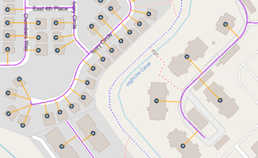

    Résultats des lignes en arêtes de poisson XY vers lignes qui montrent la relation entre les adresses de point et les segments de rue liés.
Une fois les lignes en arêtes de poisson générées, utilisez Select by Attributes (Sélectionner selon les attributs) pour sélectionner les valeurs Match_Distance_AddNum, Match_Distance ou Unmatched dans le champ Match_Reason pour examiner les adresses de point qui n’ont pas été liées à un segment de rue, que ce soit en fonction de tous les composants d’adresse de rue ou uniquement du composant nom de rue.
