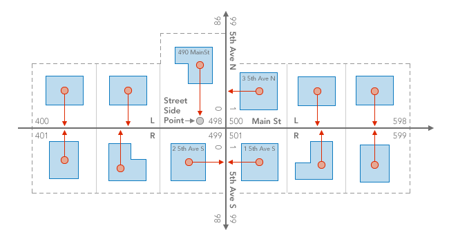

Illustration de l’outil Attribuer des rues à des points
Dans l’illustration ci-dessus, l’adresse de point du toit à 490 Main St est plus proche du segment de rue de 5th Ave N, mais est liée au côté gauche du segment Main St, car le point se trouve du côté gauche de la rue par rapport à la façon dont le segment a été numérisé. Les composants du nom de rue correspondent et le numéro de la voie se situe dans la plage des numéros du segment de rue. Le nom de la rue prévaut sur la localisation du point du segment de rue. Le point du côté de rue du point d’adresse du toit est généré par l’outil Attribuer des rues à des points lorsque le paramètre Output Geometry (Géométrie en sortie) est défini sur Street Point Geometry (Géométrie des points de rue) et peut servir à établir des itinéraires. Le bâtiment de l’adresse 1 5th Ave S se trouve à l’intersection de Main St et de 5th Ave S, et pourrait être lié aux segments de rue Main St ou 5th Ave S selon la localisation. L’entrée du bâtiment se trouve de l’autre côté de 5th Ave S. Aussi, l’adresse de point est correctement liée au segment 5th Ave S du fait de la similarité du nom de rue et parce que le numéro de voie se trouve dans la plage de numéros 1-99, soit du côté gauche de la rue.
