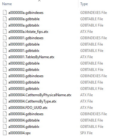

Une géodatabase fichier est stockée sous forme de dossier de fichiers. Lorsque vous visualisez le dossier avec File Explorer, hormis depuis l’extension .gdb, il est similaire à tout autre dossier dont vous pouvez visualiser le contenu. Le dossier contient des fichiers au nom chiffré qui détiennent des données géographiques, des données attributaires, des fichiers d'index, des fichiers de verrouillage et un fichier de signatures, ainsi que d'autres fichiers. Chaque table ou classe d'entités dans la géodatabase est stockée dans un ou plusieurs fichiers. Il est difficile, voire impossible, de savoir quels fichiers constituent un jeu de données en particulier.
Liste des fichiers dans l’explorateur de fichiers

Dans les géodatabases fichier, vous ne pouvez pas utiliser File Explorer pour exécuter une opération sur un jeu de données individuel. Renommer et supprimer des fichiers individuels dans un dossier de géodatabase fichier et copier les fichiers vers un autre emplacement peuvent entraîner une perte des données et rendre la géodatabase inutilisable. Par exemple, si vous utilisez File Explorer pour déplacer les fichiers vers un autre dossier de géodatabase, vous ne serez pas en mesure d’accéder aux données. Le contenu d'un dossier de géodatabase fichier détient des noms chiffrés afin de décourager ces types d'opération. Les opérations sur les jeux de données individuels peuvent uniquement s'effectuer via ArcGIS.
