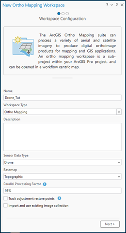

La première étape pour créer un espace de travail d’orthocartographie en utilisant des images de drone consiste à configurer cet espace de travail. Suivez les étapes ci-dessous pour exécuter l’étape de configuration de l’espace de travail.
  1. Sous l'onglet Imagerie, cliquez sur Nouvel espace de travail.
  2. Sur la page Configuration de l'espace de travail, attribuez un nom à l'espace de travail.
  3. Utilisez la flèche de la liste déroulante Workspace Type (Type d’espace de travail) pour sélectionner Ortho Mapping (Orthocartographie).
  4. Pour Sensor Data Type (Type de données de capteur), sélectionnez Drone dans la liste déroulante.
  5. Vous pouvez utiliser la liste déroulante Basemap (Fond de carte) pour choisir le fond de carte à utiliser comme arrière-plan pour votre collection d’images.
    Vous pouvez également importer et utiliser une collection d’images pour votre espace de travail.
  6. Définissez éventuellement la valeur Parallel Processing Factor (Facteur de traitement parallèle) de l’espace de travail. La valeur par défaut de 50 % signifie que la moitié du nombre total de cœurs d’UC sont utilisés pour prendre en charge le traitement d’orthocartographie.
  7. Vous pouvez éventuellement cocher la case Track adjustment restore points (Conserver des points de restauration de l’ajustement) pour pouvoir rétablir l’état précédent de votre espace de travail.
  8. Cochez éventuellement la case Import and use existing image collection (Importer et utiliser une mosaïque existante) pour importer et utiliser un jeu de données mosaïque existant.
    Page Configuration de l’espace de travail d’orthocartographie
  9. Cliquez sur Next (Suivant).
L’assistant passe à la page Image Collection (Collection d’images).

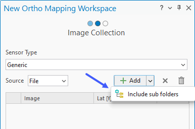

  2. Pour Source, vérifiez que l’option File (Fichier) est sélectionnée. Si vous voulez fournir un dossier au lieu de répertorier toutes les images, vous pouvez cliquer sur Folder (Dossier) dans le menu déroulant Source.
  3. Cliquez sur le bouton Add (Ajouter) pour accéder à un dossier et charger les images de drone pour le projet. Si les images se trouvent dans des sous-dossiers, cliquez sur le menu déroulant Add images (Ajouter des images) et sélectionnez l’option Include Sub Folders (Inclure les sous-dossiers).
    Page Collection d’images de l’espace de travail d’orthocartographie
    Assurez-vous que les images d’un dossier sont capturées par la même caméra. La caméra peut être différente selon les dossiers. Veillez également à ce que le dossier fourni contienne des images. Sinon, un avertissement s’affichera et le bouton Next (Suivant) sera grisé.

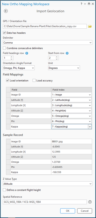

  4. Pour Geolocation (Géolocalisation), cliquez sur le bouton Import (Importer) Importer pour ouvrir la fenêtre Import Geolocation (Importer la géolocalisation).
    Remarque :
    Si les images de votre collection ne contiennent pas d’en-tête EXIF, fournissez un fichier texte GPS pour Geolocation (Géolocalisation), par exemple un fichier de valeurs séparées par des virgules (.csv), contenant les valeurs pour les champs Image Name, Latitude, Longitude et Altitude, et en option Omega, Phi et Kappa ou Roll (Roulis), Pitch (Tangage) et Yaw (Lacet). Le fichier de géolocalisation doit vous avoir été fourni avec les images de drone.
  5. Dans la fenêtre Import Geolocation (Importer la géolocalisation), pour le fichier GPS/Orientation, cliquez sur le bouton Browse (Parcourir) pour naviguer et sélectionner le fichier texte GPS sur le disque, puis cliquez sur OK.
  6. Définissez la valeur Delimiter (Délimiteur) appropriée.
  7. Pour Field headings row (Ligne des en-têtes de champ), spécifiez le numéro de ligne où commencent les en-têtes de champ pour les paramètres d’orientation extérieure. Vous devrez peut-être faire une copie et ouvrir le fichier GPS pour déterminer le numéro de ligne.
    Remarque :
    Vous devrez peut-être faire une copie du fichier GPS, puis l’ouvrir pour déterminer le numéro de ligne.
  8. Pour Start from row (Commencer à la ligne), spécifiez le numéro de ligne où commencent les paramètres d’orientation extérieure.
  9. Sélectionnez la valeur Orientation Angle Format (Format de l’angle d’orientation) appropriée et Unit (Unité) dans la liste déroulante.
  10. Appariez les champs de données d’orientation extérieure correctement à l’aide des options de la section Field Mappings (Appariement de champs).
  11. Vérifiez l’exactitude de l’appariement de champs dans la section Sample Record (Enregistrement d’échantillonnage).
    Page Importer la géolocalisation de l’espace de travail d’orthocartographie
