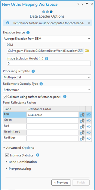

  14. Sur l’onglet Data Loader Options (Options du chargeur de données), vous pouvez affiner l’espace de travail de drone en sortie et effectuer un calibrage facultatif de l’imagerie.
    1. Source d’élévation
      • Si vous êtes connecté à Internet, utilisez le service d’altitude par défaut pour le paramètre DEM (MNE) et Average Elevation from DEM (Altitude moyenne depuis MNE) pour l’option Elevation Source (Source d’altitude).
      • Si vous n’êtes pas connecté à Internet, fournissez un fichier MNT qui couvre la zone du projet et sélectionnez Average Elevation (Altitude moyenne) pour l’option Elevation Source (Source d’altitude).
      • Si vous n’avez pas accès à Internet ou à un MNE, sélectionnez l’option Constant Elevation (Altitude constante) dans le menu déroulant et entrez une valeur d’altitude. Cette option permet uniquement de fournir une estimation initiale de la hauteur de vol pour chaque image.
    2. Ajustez éventuellement la valeur Image Exclusion Height (Hauteur d’exclusion des images). Les images ayant une hauteur de vol au-dessus du terrain inférieure à la valeur spécifiée ne sont pas incluses dans l’espace de travail.
    3. Sélectionnez un Processing Template (Modèle de traitement).
    4. Sélectionnez un Radiometric Quantity Type (Type de quantité radiométrique).
      Pour effectuer une analyse quantitative de votre image multispectrale ou déduire les indices d’image, sélectionnez Reflectance (Réflectance). Les options Digital Number (Valeur numérique) et Radiance (Rayonnement) conviennent à l’affichage des images.
    5. Si l’option Radiometric Quantity Type (Type de quantité radiométrique) est définie sur Reflectance (Réflectance) et que votre collection d’images inclut une image du volet de calibrage de la réflectance de surface, cochez la case Calibrate using surface reflectance panel (Calibrer avec le volet de réflectance de surface). Une table répertorie les bandes et une boîte de dialogue permet de calculer le facteur de réflectance de chacune.
      Options du chargeur de données pour le calibrage de la réflectance

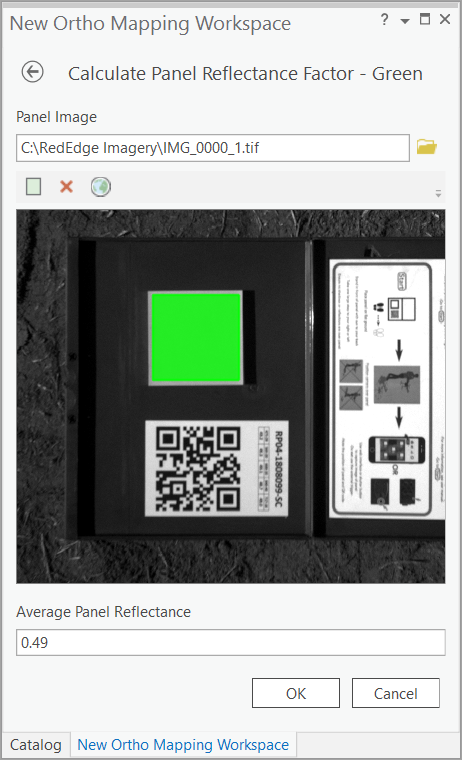

    6. Cliquez sur le bouton Calculate (Calculer) pour ouvrir la fenêtre Calculate panel reflectance factor (Calculer le facteur de réflectance du volet).
    7. Cliquez sur le bouton Browse (Parcourir), puis accédez à l’image de votre volet de réflectance de surface et sélectionnez-la.
    8. Cliquez sur le bouton Sketch area for calibration (Construire une zone pour le calibrage), puis cliquez dans le volet de calibrage de la réflectance pour définir la zone du volet dans l’image.
      Pour déterminer le ratio de réflectance de l’option Average Panel Reflectance (Réflectance de volet moyenne), visitez la page MicaSense panel reflectance (Réflectance du volet MicaSense) et utilisez le lien d’e-mail pour obtenir la valeur de réflectance de votre volet. Veillez à bien spécifier le numéro de série de votre volet, qui accompagne le code QR sur le volet de réflectance.
    9. Saisissez le ratio de réflectance fourni dans la zone de texte Average Panel Reflectance (Réflectance de volet moyenne) et cliquez sur OK. Répétez cette étape pour les autres bandes.

    10. Développez la section Advanced Options (Options avancées) pour afficher les autres paramètres.
    11. Mettez éventuellement à jour les paramètres Band Combination (Combinaison de canaux) pour réorganiser la combinaison de canaux par rapport à l’ordre par défaut.
