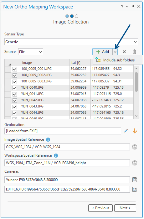

  10. Sur la page Image Collection (Collection d’images), sélectionnez votre type de capteur dans le menu déroulant Sensor Type (Type de capteur). Vous pouvez également sélectionner RedEdge ou Altum pour l’un des systèmes à plusieurs capteurs pris en charge.
    L’espace de travail d’orthocartographie Drone prend en charge le type de capteur générique, qui est un drone à capteur unique, avec de nombreux modèles de caméra. Pour plus d’informations sur la configuration d’un espace de travail pour ces types de capteur, reportez-vous à la rubrique Créer un espace de travail d'orthocartographie pour des capteurs RedEdge ou Altum.
    Remarque :
    Pour prendre en charge l’ajustement précis des blocs, vérifiez que les paramètres du modèle de caméra, tels que la distance focale, sont correctement définis. Dans la fenêtre Image Collection (Collection d’images), les propriétés du modèle de caméra peuvent être mises à jour de manière à faire correspondre les paramètres de la caméra avec les spécifications du fabricant.
  11. Cliquez sur File (Fichier) dans Source, sur le bouton Add (Ajouter) pour accéder à un dossier et chargez les images de drone du projet. Si les images se trouvent dans des sous-dossiers, cliquez sur le menu déroulant Add images (Ajouter des images) et sélectionnez l’option Include Sub Folders (Inclure les sous-dossiers).
    Si vous voulez fournir un dossier au lieu de répertorier toutes les images, vous pouvez cliquer sur Folder (Dossier) dans le menu déroulant Source pour créer l’espace de travail. Vous pouvez cocher la case Include Sub Folders (Inclure les sous-dossiers) pour inclure des sous-dossiers. Assurez-vous que les images d’un dossier sont capturées par la même caméra. La caméra peut être différente selon les dossiers. Veillez également à ce que le dossier fourni contienne des images. Sinon, un avertissement s’affichera et le bouton Next (Suivant) sera grisé.
  12. Si les images de votre collection ne contiennent pas d’en-tête EXIF, fournissez un fichier texte GPS pour Geolocation (Géolocalisation), par exemple un fichier de valeurs séparées par des virgules (.csv), contenant les valeurs pour les champs Image Name, Latitude, Longitude et Altitude, et en option Omega, Phi et Kappa.
    Le fichier de géolocalisation doit vous avoir été fourni avec les images de drone. Cliquez sur le bouton Import (Importer) Importer et accédez au fichier texte GPS.
    Les valeurs z sont généralement enregistrées comme hauteurs au-dessus d’un datum vertical ou par rapport au point de décollage du drone. Pour mettre à jour la référence d’altitude de votre collection d’images, cliquez sur le bouton de mise à jour Mettre à jour en regard des informations Geolocation (Géolocalisation). Pour Z Value Type (Type de valeur Z), sélectionnez Flight Height (Hauteur de vol) si votre drone communique les hauteurs par rapport au point de décollage ou Altitude pour les hauteurs par rapport à un datum vertical. Cliquez sur OK pour enregistrer les paramètres sur la page Edit Geolocation Reference (Mettre à jour la référence de géolocalisation).
  13. Vous pouvez également cliquer sur le bouton Workspace Spatial Reference (Référence spatiale de l’espace de travail) SRS pour sélectionner un système de référence cartographique et un système de coordonnées verticales.
La référence spatiale est automatiquement renseignée avec la localisation GPS de vos données. Les systèmes de coordonnées de l’espace de travail sont utilisés dans la carte ainsi que dans l’orthomosaïque et les MNE résultants.
  1. Si le type de caméra ne figure pas parmi les informations de l’en-tête EXIF, cliquez sur le bouton Properties (Propriétés) Propriétési pour ouvrir la page Edit Camera Parameters (Modifier les paramètres de la caméra), puis sélectionnez des valeurs pour Camera Maker (Fabricant de la caméra) et Camera Model (Modèle de caméra).
    Une fois la marque et le modèle de la caméra sélectionnés, l’assistant remplit le formulaire en extrayant les informations requises de la base de données des caméras prises en charge afin de calculer le modèle de caméra, également connu sous le nom d’orientation intérieure. Si votre caméra n’est pas prise en charge, vous pouvez saisir les informations la concernant sur la page Edit Camera Parameters (Modifier les paramètres de caméra), puis les enregistrer. Les paramètres de caméra sont utilisés pour calculer le modèle de caméra.
