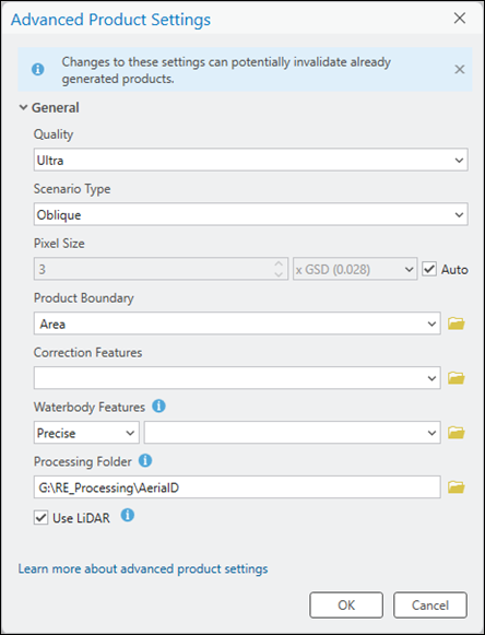

  2. Cliquez sur Shared Advanced Settings (Paramètres avancés partagés).
    Dans la boîte de dialogue Advanced Products Settings (Paramètres avancés des produits) qui s’affiche, vous pouvez définir les paramètres qui détermineront tous les produits Reality Mapping à générer. Pour une description détaillée des options des paramètres avancés des produits, cliquez sur le lien Learn more about advanced product settings (Plus d’informations sur les paramètres avancés des produits) au bas de la boîte de dialogue.
    Boîte de dialogue Paramètres avancés des produits pour la génération d’un maillage 3D
    Les paramètres Quality (Qualité) et Scenario Type (Type de scénario) sont définis automatiquement par l’application et ne doivent pas être modifiés pour conserver des performances et une qualité de produit optimales. Cependant, si vous voulez générer un produit de résolution moindre, vous pouvez diminuer la valeur du paramètre Quality (Qualité). Consultez Paramètres avancés partagés ci-dessus pour plus d’informations sur l’impact des différentes options Quality (Qualité) de génération de produits.
  3. Pour Product Boundary (Limite du produit), sélectionnez une classe d’entités identifiant l’étendue du produit en sortie dans la liste déroulante ou cliquez sur le bouton Browse (Parcourir) et accédez à la classe d’entités de votre choix.
    Il est recommandé de spécifier une limite de projet pour les raisons suivantes :
    • Définissez l’étendue en sortie adéquate : si vous ne définissez pas une limite de produit, l’étendue définie automatiquement par l’application à partir de plusieurs paramètres du jeu de données risque de ne pas correspondre à l’étendue du projet.
    • Réduisez le temps de traitement : si l’étendue de produit requise est inférieure à celle de la collection d’images, définir une limite de produit permet de réduire la durée de traitement et de découper automatiquement la sortie d’après l’étendue de la limite.

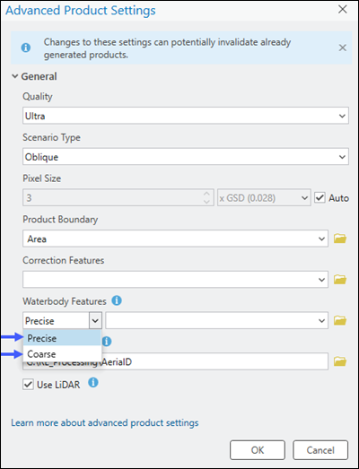

  4. Pour spécifier une couche d’entités de plan d’eau, cliquez sur le bouton Browse (Parcourir) en regard de Waterbody Features (Entités de plan d’eau).
    Remarque :
    Si la zone de projet comporte des entités de plan d’eau, telles que des lacs et des rivières, il est recommandé d’ajouter une classe d’entités 3D pré-existante identifiant ces zones à l’aide du paramètre Waterbody Features (Entités de plan d’eau) pour appliquer ces entités sur le plan hydrologique dans le produit en sortie. Utilisez la compilation stéréoscopique dans ArcGIS Image Analyst pour générer la couche d’entités 3D identifiant les entités de plan d’eau. Ainsi, la sortie ne comportera aucun étirement d’image autour des limites des entités hydrologiques dû à des différences d’élévation entre la hauteur du modèle numérique de surface (MSN) dérivé et la hauteur de la classe d’entités.
    Il existe deux options Waterbody Features (Entités de plan d’eau) : Precise (Précis) et Coarse (Approximatif). Utilisez l’option Precise (Précis) si le polygone 3D ajouté définit avec précision la forme des entités hydrologiques dans la zone du projet. Il est possible de créer des polygones précis à l’aide de la compilation stéréoscopique dans ArcGIS Image Analyst. Il est également possible de déduire un polygone de plan d’eau précis à partir d’organisations de cartographie nationales avec des stratégies de données ouvertes. Par ailleurs, il peut être créé en numérisant à l’écran 2D une imagerie officielle orthorectifiée temporellement similaire, à l’aide d’un MNE.
    Utilisez l’option Coarse (Approximatif) si un polygone 3D généralisé est utilisé comme entité de plan d’eau. Des polygones généralisés peuvent être créés à l’aide d’un processus de numérisation à l’écran 2D. Si la numérisation à l’écran 2D est utilisée pour créer un polygone précis ou approximatif, il doit être converti en 3D (x,y,z) pour pouvoir être utilisé comme entité de plan d’eau. Reportez-vous à la rubrique Présentation des entités 2D et 3D pour des informations supplémentaires sur la conversion d’une entité 2D en 3D. Si vous utilisez une entité de plan d’eau approximative, la forme du polygone doit respecter celle de l’entité de plan d’eau pour obtenir des résultats optimaux.
    Options des entités de plan d’eau
  5. Pour Processing Folder (Dossier de traitement), cliquez sur le bouton de navigation , puis accédez à l’emplacement du dossier temporaire de Reality Mapping et définissez-le.
    Les fichiers temporaires nécessaires à la génération de produits 2D ou 3D sont stockés ici.
  6. Cochez éventuellement la case Use Lidar (Utiliser des données lidar) pour prendre en charge le processus de génération des maillages 3D.

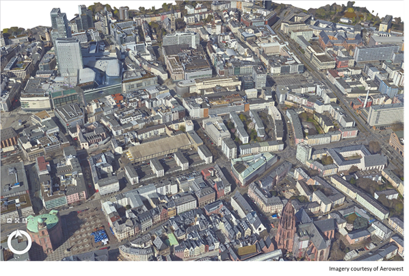

  2. Pour visualiser le maillage 3D généré, cliquez avec le bouton droit sur le fichier 3D_Mesh.slpk dans le dossier Mesh et, dans le menu déroulant, cliquez sur Add to New > Local Scene (Ajouter à un nouvel élément > Scène locale).
    Maillage 3D avec façades des bâtiments
