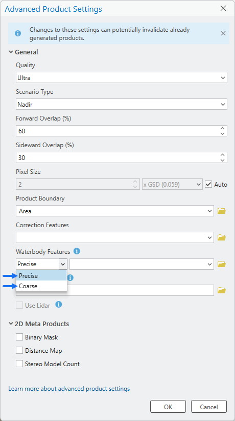

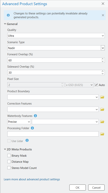

  2. Cliquez sur Shared Advanced Settings (Paramètres avancés partagés).
    La boîte de dialogue Advanced Product Settings (Paramètres avancés des produits) s’ouvre et vous permet de définir des paramètres qui auront un impact sur les produits Reality Mapping générés. Pour une description détaillée des options disponibles pour les paramètres avancés des produits, reportez-vous à Shared Advanced Settings (Paramètres avancés partagés) dans l’assistant.
    Boîte de dialogue Paramètres avancés des produits
    Les paramètres Quality (Qualité) et Scenario Type (Type de scénario) sont définis automatiquement par l’application et ne doivent pas être modifiés pour conserver des performances et une qualité de produit optimales. Cependant, si vous voulez générer un produit dont la résolution est réduite pour effectuer un test rapide, vous pouvez diminuer la valeur du paramètre Quality (Qualité). Reportez-vous à l’option Shared Advanced Settings (Paramètres avancés partagés) de l’assistant pour plus d’informations sur l’impact des divers paramètres de qualité sur la génération de produits.

  4. Pour spécifier une couche d’entités de plan d’eau, cliquez sur le bouton Browse (Parcourir) en regard de Waterbody Features (Entités de plan d’eau).
    Remarque :
    Si la zone de projet comporte des entités de plan d’eau, telles que des lacs et des rivières, il est recommandé d’ajouter une classe d’entités 3D pré-existante identifiant ces zones à l’aide du paramètre Waterbody Features (Entités de plan d’eau) pour appliquer ces entités sur le plan hydrologique dans le produit en sortie. Utilisez la compilation stéréoscopique dans ArcGIS Image Analyst pour générer la couche d’entités 3D identifiant les entités de plan d’eau. Ainsi, la sortie ne comportera aucun étirement d’image autour des limites des entités hydrologiques dû à des différences d’élévation entre la hauteur de MNS dérivé et la hauteur de la classe d’entités.
    Les options Waterbody Features (Entités de plan d’eau) sont Precise (Précis) et Coarse (Approximatif). Utilisez l’option Precise (Précis) si le polygone 3D ajouté définit avec précision la forme des entités hydrologiques dans la zone du projet. Il est possible de créer des polygones précis à l’aide de la compilation stéréoscopique dans ArcGIS Image Analyst. Il est également possible de déduire un polygone de plan d’eau précis à partir d’organisations de cartographie nationales avec des stratégies de données ouvertes. Par ailleurs, il peut être créé en numérisant à l’écran 2D une imagerie officielle orthorectifiée temporellement similaire, à l’aide d’un MNE.
    Utilisez l’option Coarse (Approximatif) si un polygone 3D généralisé est utilisé comme entité de plan d’eau. Des polygones généralisés peuvent être créés à l’aide d’un processus de numérisation à l’écran 2D. Si la numérisation à l’écran 2D est utilisée pour créer un polygone précis ou approximatif, il doit être converti en 3D (x,y,z) pour pouvoir être utilisé comme entité de plan d’eau. Reportez-vous à la rubrique Présentation des entités 2D et 3D pour des informations supplémentaires sur la conversion d’une entité 2D en 3D. Si vous utilisez une entité de plan d’eau approximative, la forme du polygone doit respecter celle de l’entité de plan d’eau pour obtenir des résultats optimaux.
    Options des entités de plan d’eau
