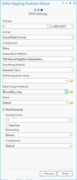

  9. Dans la fenêtre DTM Settings (Paramètres MNT), définissez une valeur Cell Size (Taille de cellule) appropriée pour le MNT.
    La valeur par défaut de Cell Size (Taille de cellule) est égale à 5 x GSD.
  10. Pour Format, choisissez une valeur dans la liste déroulante.
  11. Vous pouvez éventuellement choisir une valeur Compression.
  12. Définissez une valeur pour Interpolation Method (Méthode d’interpolation) (Bilinear (Bilinéaire), par exemple).
  13. Choisissez une valeur Smoothing Method (Méthode de lissage) dans la liste déroulante.
  14. Pour Mask Polygon Features (Masquer les entités surfaciques), sélectionnez une classe d’entités pour définir la limite et contraindre la sortie du produit MNT.
    Paramètres MNT de l’assistant de produits d’orthocartographie

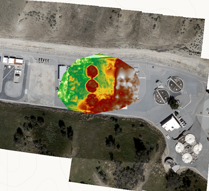

    Le MNT défini par le polygone de masque est créé.
    MNT d’ortho-cartographie défini par le polygone de masque
