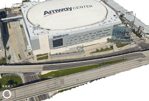

  9. Pour visualiser la couche de Gaussian Splats générée, cliquez sur Meshes (Maillages) > Gaussian Splats afin de développer le dossier dans le conteneur Reality Mapping. Cliquez avec le bouton droit sur la couche 3D_Tiles et sélectionnez Add to New > Local Scene (Ajouter à une nouvelle > Scène locale).
    Couche de Gaussian Splats
