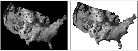

Deux modes d’affichage de l’arrière-plan
L’image de gauche montre une zone NoData avec un arrière-plan noir et l’image de droite montre cette même zone sans aucune couleur.
